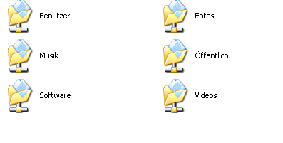

Zu Deiner Frage 4 kann ich sagen, dass der WHS eine Verknüpfung auf dem Desktop der Clients ablegt,
in denen dann die freigegebenen Ordner zu sehen sind und dementsprechend auf sie zugegriffen werden kann.
bild 2.png (10.52 KiB) 3427 mal betrachtet
Die Rechte der Benutzer zum Zugriff können individuell festgelegt werden.
Vollzugriff ------- Lesen -------- Kein Zugriff
Konkret Mappen habe ich noch nicht gemacht, ist aber eine gute Idee. Da muss ich gleich mal bei gehen :) .
