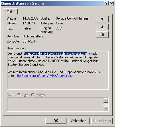

hallo habe mal im Taskmanager geschaut wer meine Energiefresser sind:legi hat geschrieben:Hallo Besida
Schau Dir doch mal im Task Manager an welche(r) Prozess(e) die CPU fressen. Hier im Forum wurde schon festgestellt, dass die Medienfreigabe manchmal Probleme macht.
gruss
peter
* System mit ca 27%
* Leerlauf ca 25%
* prtfwd.exe ca 50%
habe bei dem Ergebnisanzeige folgendes festgestellt: wenn ich den Prozess prtfwd.exe beende erscheint immer folgender Eintrag. Und nach sehr kurzer Zeit wird der Prozess wieder gestartet. Und somit ist die CPU Auslastung wieder bei 80%
Für was ist dieser Prozess? und warum braucht der soviel CPU? Und warum kann ich den nicht ausschalten; denn das System schaltet ihn immer wieder ein.
gruss
- fehler.JPG (37.21 KiB) 4568 mal betrachtet

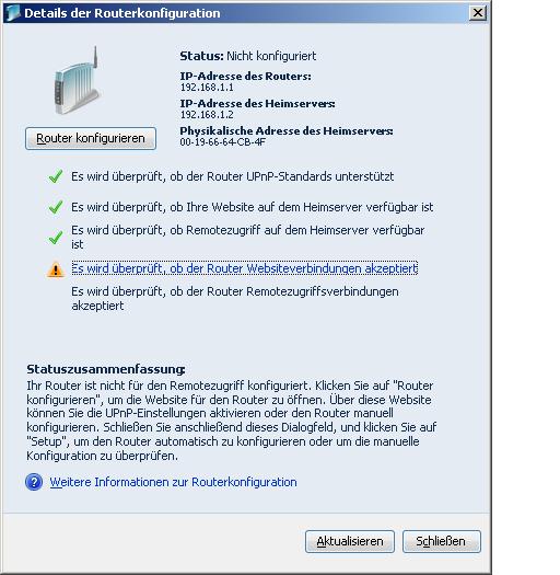

Öffne mal bitte die Home Server Konsole, klicke auf Einstellungen, Remotezugriff -> Router und da dann auf Details.
Sollten hier nicht alle Punkte mit grünen Häkchen versehen sein, poste einen Screenshot davon.
sTunTe

du fragst dich warum ich so vorgehe, weil auch jemand geschrieben hat, es könnte auch eine Schadsoftware sein. Und da alles andere nichts gebracht hat, dachte ich mir versuchst du mal das.
Mir ist eben was aufgefallen haben im Taskmanager den Dienst Portfwd.exe ageschlossen, und im Moment braucht der Prozess praktisch keine Resoursen mehr. Und nahch einer viertel Stunde steigt er plötzlich auf wieder über 50%.
Hier noch mein Bild von der Konsole
habe die Ports alles geschlossen bei den Ports und wie öffne ich die manuel?
Sory für die doofe Frag , aber ich komme in Sachen Netzwerk nicht besonders gut draus. Hier zu Hause bei unserem Heimnetzwerk mit 1 Server 3PC's und einem Nootbook sind die ersten Versuche die Pc's gemeinsam Nutzen zu können mit Hilfe von WHS.
- lonsole_router.JPG (51.82 KiB) 4340 mal betrachtet

Hi!
Hier wird die Sache mit der Portweiterleitung bei deinem Router genauer beschrieben: http://www.portforward.com/english/rout ... 1/HTTP.htm
Das ganze musst du mit den Ports 80, 443 und 4125 machen.
Such dann noch in den Einstellungen des Routers, ob es einen Punkt "UPnP aktivieren" o.ä. gibt, und deaktiviere ihn.
lg Alex

Das einzige was momentan interessiert, ist die korrekte Weiterleitung der Ports vom Router.
Alles andere ist momentan uninteressant bzw. reine Spekulation (um nicht Humbug zu sagen)...
Eventuell könnte man noch nachsehen, woher die relativ hohe Auslastung des System-Prozesses herkommt.
Aber eins nach dem anderen.
@besida:
Du musst die o.g. Ports an Deinen WHS weiterleiten.
Dazu wäre es von Vorteil (eventuell sogar unumgänglich) dem WHS eine statische IP zu vergeben.
Anschließend musst Du Dich bei Deinem Router durch die Einstellungen schlagen... Irgendwo gibt es einen passenden Menüpunkt. "Port-Weiterleitung", "Portforwarding", oder so ähnlich...
Falls Du damit nicht klarkommst, poste auch hier wieder Screenshots, damit wir Dir helfen können.
