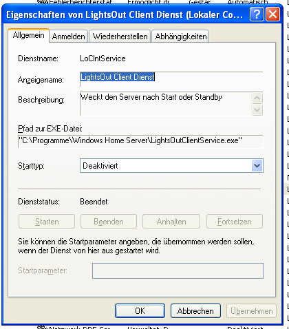

vielen Dank für deine schnellen Antworten, ich glaube ich hab es gefunden.
Es ist die Lights Off Client installer.exe, nach dem ich dies in den Diensten aller Clienten deaktiviert habe. Bleibt der Server aus, auch wenn ich an einem Clienten noch arbeite. Siehe Bild.
Jetzt ist der Server schon über 3 Stunden aus obwohl ich noch ein Client eingeschaltet habe. Ich glaube mal dass der Server jetzt nach den Kalendereintrag geht, unabhänig ob ein Client eingeschaltet ist oder nicht. Ich denke mal dass der server ausgeschaltet hat zur entsprechenden Zeit, aber nachdem ich weiterhin am clienten war er dann immer nach dem ich den server in ruhestand gesetzt habe nach gewisser zeit wieder ein signal bekam.
Dieser oben beschriebene Vorgang kann ich noch nachvollziehen. Was ich nicht verstehe ist doch die Tatsache, dass selbst wenn die Clienten sich im Ruhestand befinden, über diesen Dienst ein Signal an den Server gesendet wird, und er deshalb aufgeweckt wird. Normalerweise kann doch ein Dienst im Ruhestand eines Clienten nichts auslösen, oder sehe ich das falsch. Bei mir am Rechner ist es so. Erst nachdem jetzt alle die Dienste beendet, deaktiviert, und anschließend die Recner neu gestartet wurden, ist Ruhe.

Re: Server schaltet etwa alle 2 Stunden ein !!
Das sollte aus 2 Gründen nicht so sein:
1. Sollte der WHS aktiv bleiben solange noch ein Client aktiv ist.
Es sei denn du hast diese(n) Client in LightsOut aus der Überwachung genommen bzw. die Clientüberwachung deaktiviert?
2. Sendet der LightsOut Client Dienst immer genau dann ein WOL Paket um den Server zu wecken, wenn der Client entweder aus dem Standby/Ruhezustand erwacht oder gebootet wird. Bist du sicher dass nicht dein Client sowas macht?
