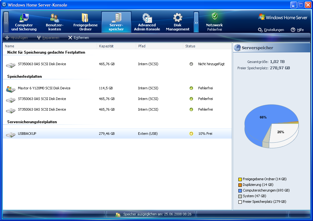

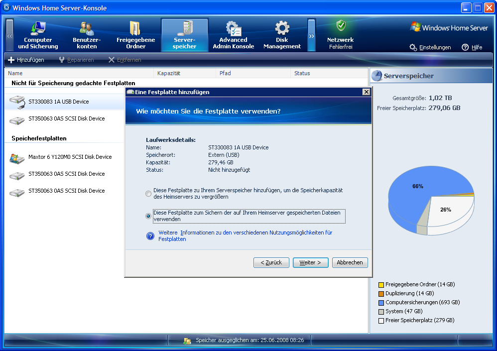

Indem du am Server eine USB Platte anschliesst. Dann hast du die Möglichkeit diese dem Server hinzuzufügen. Beim PP1 gibt es im Assistenten jetzt die neue Möglichkeit, diese Platte für die Sicherung zu verwenden:

Rechtsklick auf den Server in obigem Fenster. Dort kannst du dann für jede Freigabe die Festplatte zuordnen.
Der Sicherungsvorgang legt ein Verzeichnis mit Tag/Uhrzeit auf der Platte an und kopiert beim ersten Mal dann alle Daten rüber. Spätere Backups werden in einem anderen Verzeichnis angelegt. Ungeänderte Daten werden per Hardlink dorthin referenziert (belegen also nicht doppelt Platz), neuere Daten werden dazukopiert.

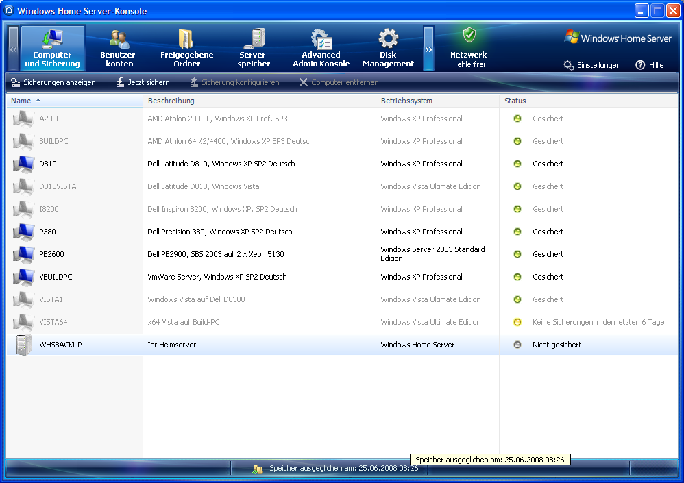

Irgendwie seh ich den Wald nicht. Hab jetzt eine USB Platte angeschlossen und diese als Sicherungslaufwerk konfiguriert. Wie sage ich jetzt aber dem WHS, dass er die Sicherung durchführen soll? Beim Rechtsklick auf die Sicherungsplatte bleibt nur Sicherung anzeigen oder jetzt Sichern. Die Konfig bleibt grau. Muss ich die Sicherung immer manuell anwerfen?

Ja, Sicherung der Freigabe (das Serverbackup) geht immer nur manuell im Konsolenfenster "Computer und Sicherung" per Rechtsklick auf das Heimserver Icon.
