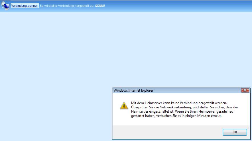

hallo!
ich kann zwar die page auf meinem WHS übers netz erreichen und up- und downloaden, kann mich aber nicht direkt mit dem WHS verbinden, obwohl links oben steht: "verbindung trennen". d.h. ich sollte ja schon verbunden sein...oder?
hab keinen schimmer warum...^^ kann mir da jemand helfen?
siehe Screenshot
siehe Screenshot
- Screenshot Remote-WHS
- WHS.jpg (30.39 KiB) 4998 mal betrachtet

- AliG
- Beiträge: 3728
Re: Remotezugriff auf WHS
Hi!
Hast du denn Port 4125 auf den Server weitergeleitet?
Ist die WHS-Website zur "Vertrauenswürdigen Zone" im Internet Explorer hinzugefügt?
lg Alex
lg Alex
Hi, bei mir kam " Zeitüberschreitung beim Versuch " .... lag am Port. Obwohl meine Fritzbox Upnp unterstützt und der WHS auch sich Ports freigibt, war dieser Port nicht dabei. Manuell konfiguriert und schon ging es problemlos.
Mfg David
Mfg David
was meinst du mit weiterleiten? am router den port freigeben? das hab ich gemacht...keine besserungAliG hat geschrieben:Hi!
lg Alex
mfG
kann mir da bitte jemand helfen???
habe port 4125 freigegeben. fehlt noch was??

- AliG
- Beiträge: 3728
Hi!
Von welcher Internetverbindung aus probierst du es denn?
In Firmennetzwerken ist meistens jeglicher Traffic (außer auf den Standardports 80 und 443) blockiert.
lg Alex
lg Alex
selbst im eigenen LAN funktioniert es nicht!!!
ich kann z.zt. nur über remote-desktop zugreifen!
backup aufträge gehen aber, ports sind freigegeben.
EDIT: selbst nach dem PP1 update und der neuen connector software kann ich mich nicht verbinden. weder übers internet, noch im eigenen LAN über den connector...
kann das am router liegen?

- AliG
- Beiträge: 3728
Hi!
Hast du beim Zugriff aus dem LAN die xxx.homeserver.com Adresse verwendet, oder http://server ?
Wenn zweiteres funktioniert und ersteres nicht, dann liegts am Router.
lg Alex
lg Alex
das kann es ja nicht sein....geht beides nicht!!!
hab sogar beide firewalls, server & client, deaktiviert.
wie schaut es am router mit UPnP aus? aktivieren oder deaktivieren??? bzw woran kann es noch liegen?

- AliG
- Beiträge: 3728
Hmm, das ist interessant.
Mit dem Router sollte das erstmal nichts zu tun haben, da wir uns ja innerhalb des LANs befinden.
Hast du es auch schon mal von einem anderen Client aus probiert, damit wir den Client ausschließen können?
lg Alex
lg Alex
nicht über den connector.
nur übers internet hab ich diverse clients versucht. vergebens.
zur info:
hab heute das pp1 mit dem neuen connector installiert. dabei versucht ja die software, sich automatisch mit dem whs zu verbinden, doch der wurde nicht gefunden. erst durch manuelles suchen konnte ich den installationsschritt erfolgreich beenden.
weiters hab ich am homeserver "symantec endpoint protection" installiert, => antivirus mit network protection. liegts vlt. daran??
aber wie gesagt, über remote desktop läufts problemlos...^^
zur info:

- AliG
- Beiträge: 3728
Hi!
Ja, an der Symantec Endpoint Protection könnte es durchaus liegen, deaktivier die am besten mal.
lg Alex
lg Alex
hmm, hab alles deaktiviert, kein erfolg.
sonst noch ideen
welche ports müssen freigegeben sein? 4125 oder?
sonst noch ideen

- AliG
- Beiträge: 3728
Ja, 4125 sollte reichen, bei einigen hat aber auch die Weiterleitung von Port 3389 geholfen.
Aber eigentlich sollte das ganze ja nichts mit dem Router/Portweiterleitung zu tun haben, da du ja schreibst dass es auch im LAN via https://server nicht funktioniert.
lg Alex
