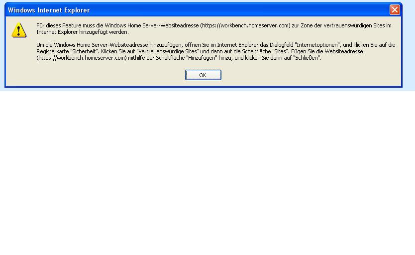

Ich wollte heute mal mit Hilfe vom IE (geht ja mit keinem anderen Browser) eine Remotedesktopverbindung zum WHS aufbauen.
Nach dem Einloggen und beim Klick auf der Auswahl der Computer geht noch alles wie ich es soll. Dann wähle ich den WHS aus gebe das Passwort ein und zack fängt der IE an rumzumeckern.
Ich muss die die Webadresse zu den Vertrauenswürdigen Sites hinzufügen.
Das Problem ist, ich habe dies mehrmals getan und er meckert trotzdem noch über dne Punkt.
IE Remote geht also nicht. Ne andere Möglichkeit sehe ich nicht an den Remotedesktop zu kommen.
By the Way kann ich mich über die Website nichtmal als "Administrator" anmelden weil er über die Sicherheit meckert. Ich soll eine Benutzerkonto nehmen welchen Remotezugriff hat. Dieses habe ich auch eingerichtet.
Das How To kann ich ebenfalls nicht nutzen da ich halt nur die dumme Konsole habe und langsam nimmer weiter weiß.
regards seedek

- AliG
- Beiträge: 3728
Re: Remotedesktop und IE
Hi!
Hast du SP3 installiert? Es gibt Berichte von Usern, die genau dein Problem deswegen haben, das Problem ist das "erweiterte Sicherheitsmodell" von SP3.
Siehe hier für einen Workaround: http://forums.microsoft.com/WindowsHome ... &SiteID=50
und das gleiche in Deutsch: http://www.netzwerktotal.de/cgi-bin/for ... 1211220740
lg Alex
PS: Bei mir heißt das ActiveX-Control übrigens nicht "Terminal Services ActiveX-Steuerelement" wie im Workaround angegeben, sondern "Microsoft Terminal-Services Client-Control (redist)".
lg Alex
seedek
- Beiträge: 231
- Registriert: 16. Mai 2008, 19:42
Super Tip AliG.
Nun läuft es wie es soll.
