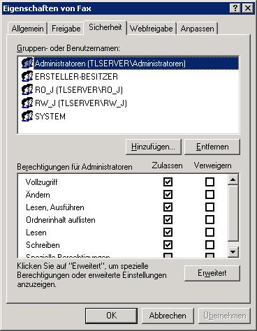

Sonice
- Beiträge: 11
- Registriert: 23. Nov 2007, 17:52
Re: Ordnerberechtigungen und Ordnerduplikation
Hey.
Danke für eure Antworten!
So habe wie Ihr mir gesagt hattet, die User mal unter Sicherheit eingepflegt, so wie ich es haben möchte...
Alles funktioniert dann auch soweit aber...!
Sobald ich den Server neu starte, schmeißt mir die !?Konsole!? die User bei den Freigaben unter Sicherheit wieder raus und lässt nur seine Standartbenutzer drin. Das ist echt ärgerlich.
Aber das passiert nur, bei den Freigabeordnern (die Freigabe selber) die ich durch die Konsole erstellt habe! Wenn ich eine Freigabe außerhalb der Konsole erstelle, bleiben die Benutzer auch nach dem Neustart.
- Standartbenutzer einer Homeserverfreigabe
- nachher.JPG (40.31 KiB) 1381 mal betrachtet
reidemei
- Beiträge: 178
- Registriert: 30. Jan 2008, 10:26
Stimmt, da war noch was, die werden immer überschrieben.
Wenn Du die Freigaben unbedingt über die Konsole erstellen möchtest, dann bleibt wohl nur noch etwas mit icacls zu basteln und in den Autostart aufzunehmen.
