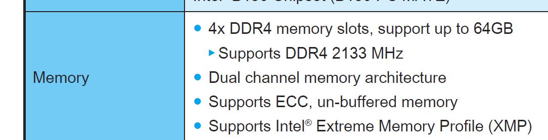

Speed Triple hat geschrieben:Mainboard MSI H170A PC Mate Sockel 1151 (frisst auch DDR4 ECC Speicher!)
Laut Artikel in der c't 5/2016 unterstützt der H170-Chipsatz ECC nicht :( so wie ich es verstehe kann man zwar ECC-Module verwenden, aber ECC "wirkt" nicht

Hab im Handbuch nachgesehen, dort wird er unterstützt.
Wie kann man rausfinden ob es geht oder nicht ? :o
Das wäre ja doof, wenn es gar nicht funktioniert!
Speed
Edit: Habs in der CT nachgelesen, stimmt geht nicht . :(

Wenn ich mir die Doku zum H170 ansehe steht da nichts von ECC ... auf der MSI Seite zum Board sehe ich auch nichts ... wo hast du es denn gefunden? Hast du einen Link?
Re: Homeserver 2011 auf "Skylake" -Hardware
Steht denn den Speicher in der Kompatiblitätsliste? Ich würde da eher auf einen Fehler im Handbuch tippen. Auf der Webseite steht bei den technischen Details nicht davon, dass ECC unterstützt wird. Das steht nur "non-ECC". In Handbuch fehlt das "non-"

Aus dem Handbuch !
Handbuch Ausschnitt.JPG (51.32 KiB) 6592 mal betrachtet
