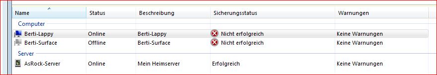

Es kommt eigentlich keine richtige Fehlermeldung, bloß in der "Computer und Sicherung"-Darstellung springt die Anzeige nach wenigen Sekunden (bei 1%) auf "Nicht erfolgreich". Bei beiden Clients.
Nach dem erfolgreichen Einrichten einer Sicherung steht beim Sicherungsstatus nicht "EingerichTET", sondern "EinrichTEN". Eigenartig? Normal?

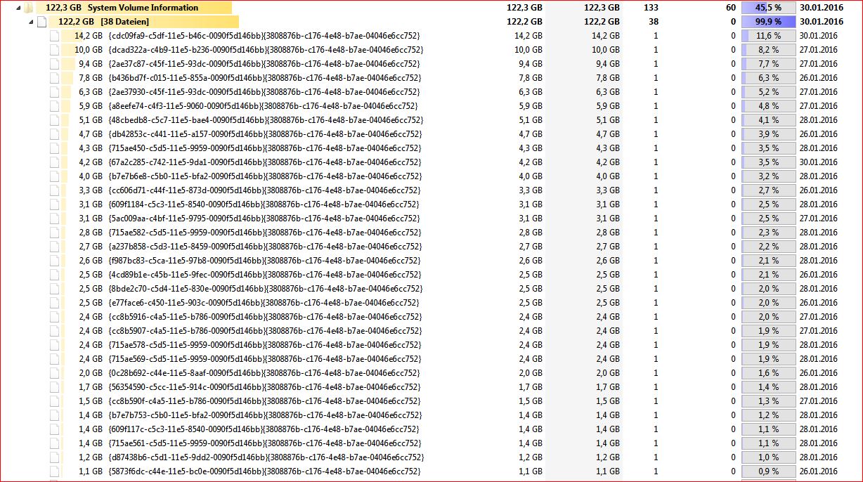

Wow - was ist das alles???

Das kommt vom "Computerschutz" ... wie hast du denn da die Grenze eingestellt? Ich würde das mal deutlich reduzieren

Da waren ja einige Wiederherstellungspunkte... Hab das Ganze mal bereinigt und reduziert. Sieht jetzt schon ganz anders aus, von der Datenmenge. Plötzlich sind 160Gb frei!
Also das hat mich wirklich überrascht. Hier steckte (der Großteil) des Datenfressers!

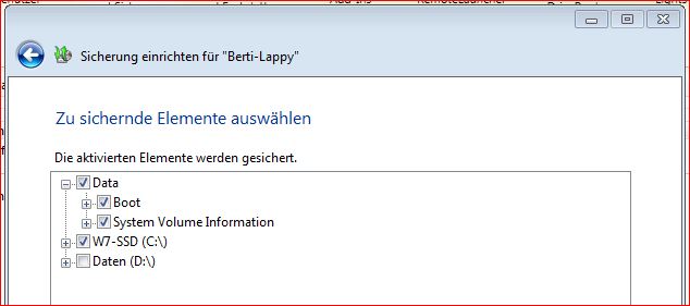

Re: Clientsicherung schlägt fehl
Ich wusste schon was Appdata ist ;)
Aber da sind doch klar 3 (DREI!) Partitionen zu sehen und die erste ist voll
Deaktiviere mal die Sicherung dieser Partition
