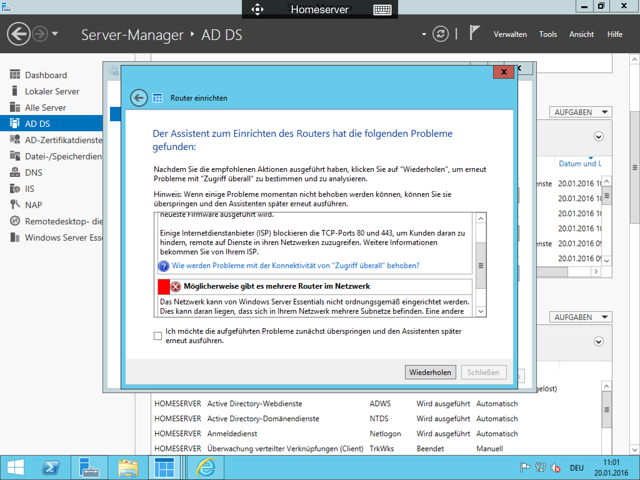

ich hätte eine Frage an die Windows Server Nutzer. Ich habe bei mir Windows Server 2012 R2 Datacenter am laufen. Da ich von verschiedenen Rechnern zwischendurch auf ein paar bestimmte Freigaben zugreifen möchte, habe ich das Essential Feature installiert. Hiermit wollte ich den Zugriff von "überall" einrichten. (web remote).
Als Domain habe ich Testweise die xxx.remotewebacces.com DOMAIN genommen.
Leider bekomme ich bei der Routenkonfiguration immer zwei Fehler.
1." Zugriff überall für den Server ist blockiert." (Porteirichtung per Upnp funktioniert 80 und 443)
2."Möglicherweise gibt es mehrere Router im Netzwerk"
Als Router habe ich eine Fritz 7362 SL.
Auch wenn ich die Ports manuell einrichte läuft es leider nicht.
Vll hat ja jemand Erfahrung und kann mir einen Tipp geben.
Gruss
Gruss

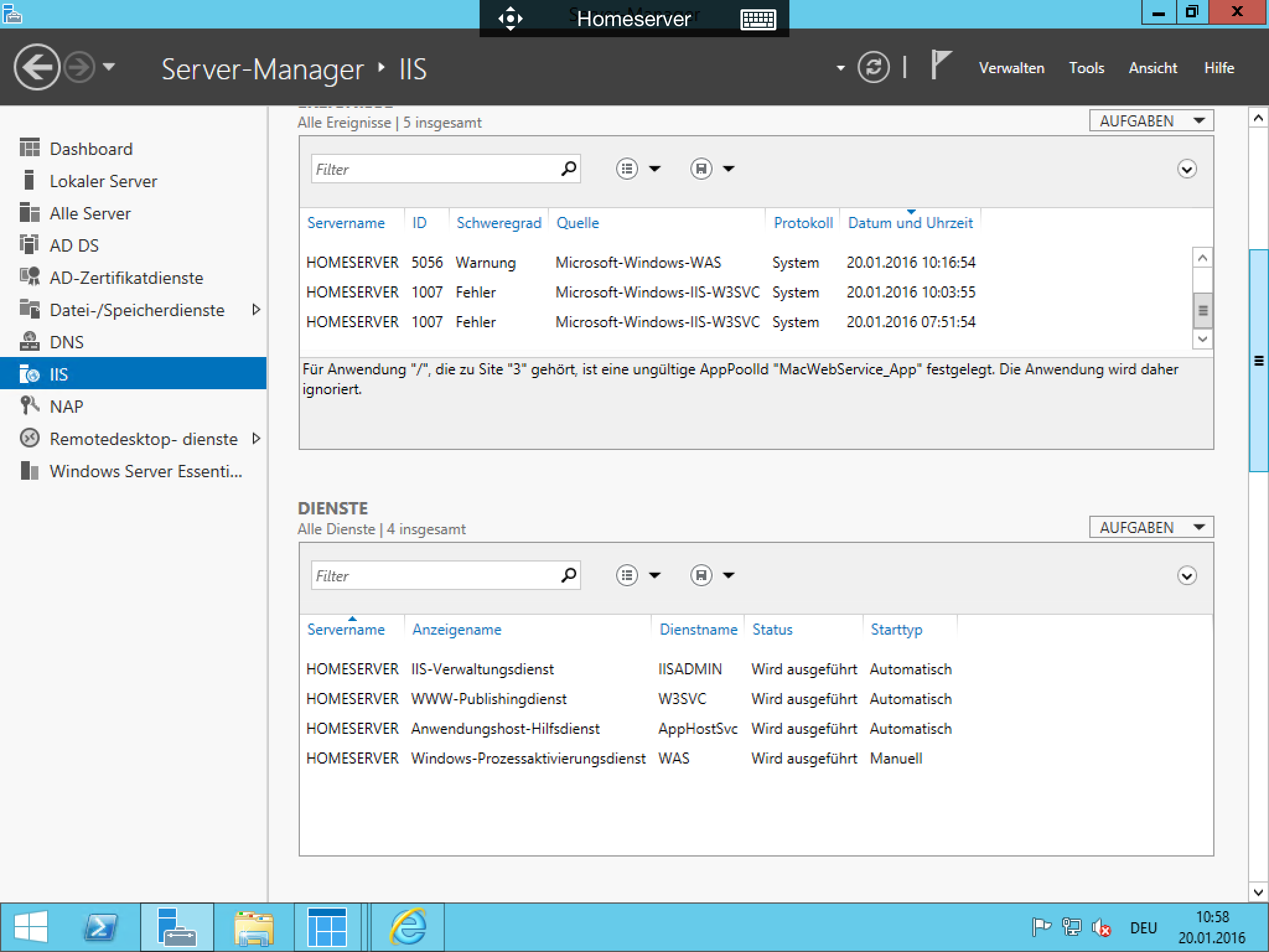

Ich hatte es noch einmal alles deinstalliert und Ad und DnS neu eingerichtet. Leider kein Erfolg. Kurzzeitig hatte der Server noch einen zusätzlichen Port per UPNP geöffnet. (54580)
Ich habe mal ein paar Screenshots beigefügt. Vll kannst du mir damit weiter helfen.
