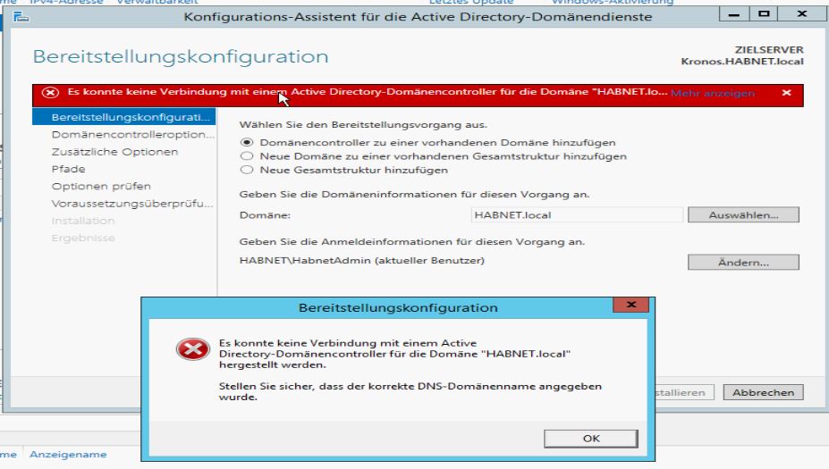

Gemäß Anleitung habe ich auf dem neuen Server nach der Installation die Rolle AD DS hinzugefügt. Nach der Installation dieser Rolle kann man den "Konfigurationsassistent für die Active Directory-Domänendienste" starten:
Im 1. Schritt gibt man an, dass man einen neuen Domänencontroller zu einer vorhandenen Domäne hinzufügen will. Zusätzlich gibt man die Domäne und ein Benutzerkonto an, das Mitglied von Domänen-Admins, Schema-Admins u. Organisations-Admins ist.
Beim Klick auf weiter bekomme ich jetzt aber den Fehler, dass keine Verbindung mit dem AD-DC meiner Domäne hergestellt werden kann!?!?
Woran kann das jetzt liegen?

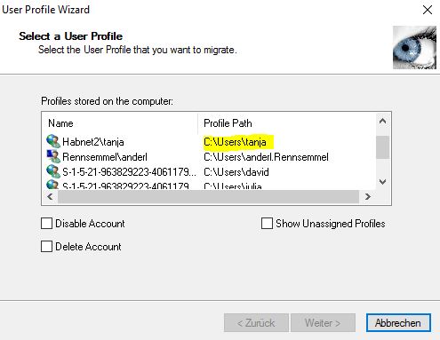

    1) Für den "Umzug" der lokalen Profile verwende ich Profile Wizard http://www.forensit.com/de/downloads.html
    2) Das Tool "zur Probe" starten und notieren, welche lokalen Pfade zu den gewünschen Profilen gehören. Wenn der PC aus der Domäne entfernt ist, kann man das nicht mehr eindeutig zuordnen. An der Stelle das Tool aber erst mal wieder abbrechen.
    3) Sicherstellen, dass noch mindestens 1 lokales Konto, also kein Domänen-Konto, mit Admin-Rechten auf dem PC verbleibt*)
    4) PC aus der alten Domäne entfernen:
    4a) Im Dashboard des alten Server das Computer-Konto entfernen
    4b) Auf dem betroffenen PC unter Systemsteuerung / System / Einstellungen für Computername, Domäne und Arbeitsgruppe / Einstellungen ändern den PC aus der Domäne nehmen
    5) Den PC mittels https://NeuerServer/connect in die neue Domäne aufnehmen
    6) Mit Profile Wizard das alte Profile mit dem neuen Domänen-Konto verknüpfen. Danach ab- und neu anmelden

Zu 1. Ich habe das bei mir im Büro schon öfter gemacht. Wichtig ist, dass der neue Server die Domain sauber auflösen kann, d.h. DNS muss auf den alten Server zeigen.
