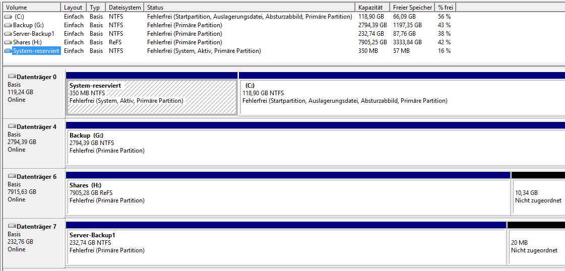

Mach doch mal Screenshots von der Fehlermeldung und der Datenträgerverwaltung

Nach meiner Erfahrung reicht da meistens ein Neustart. Das Volume kann geprüft werden wenn du einen Laufwerksbuchstaben zuordnest und dann wieder entfernst.

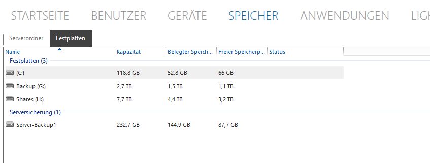

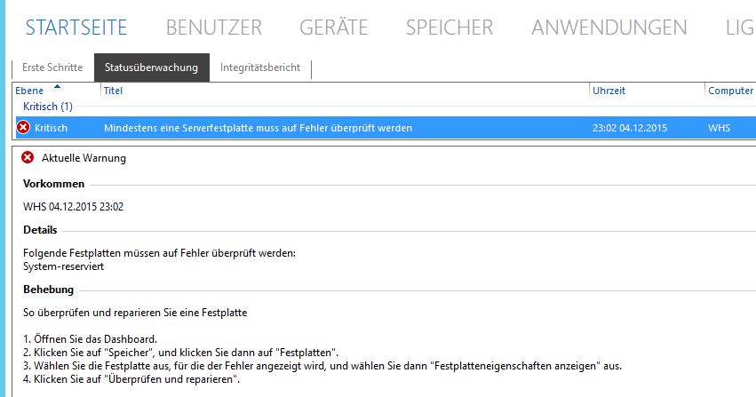

Der Fehler ist jetzt wieder aufgetreten. Anbei die gewünschen Screenshots.
Nach einem sowieso anstehenden Server-Neustart war die Fehlermeldung tatsächlich wieder weg. Trotzdem nervig.
dashboard 1.jpg (48.93 KiB) 5144 mal betrachtet
dashboard 2.jpg (24.13 KiB) 5144 mal betrachtet

Dann würde ich als erstes mal die SMART-Werte der Platte prüfen ... und wenn da alles OK ist der Partition einen Laufwerksbuchstaben zuweisen und dann einen CHKDSK durchführen
