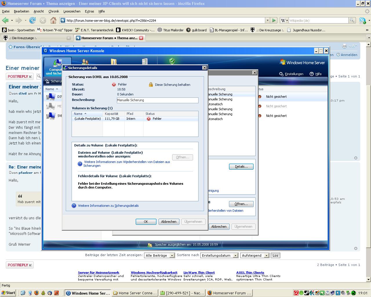

hab mein whs jetzt seit 3 tagen am laufen...bin auch fast vollkommen zufrieden.
Hab zuerst mit meinem eigenen PC ( XP-Pro 32-bit ) als Client begonnen...beim Backup bekomm ich aber immer einen Fehler.
Der Whs fängt mit dem Backup an bricht aber sofort ab ( 0,0% ), hab dann bei der Sicherungskonfiguration nach un nach mal alle Volumes die sich in
meinem Rechner befinden durchporbiert, jedesmal Abbruch.

^^hmm meinst du das hier?

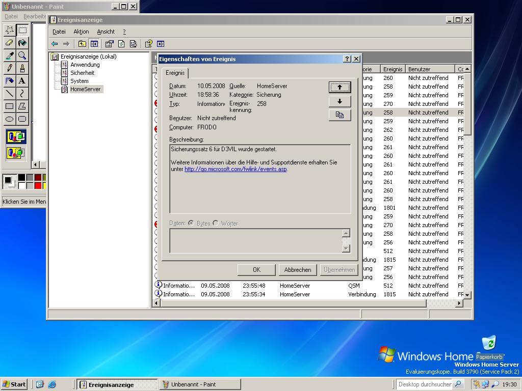

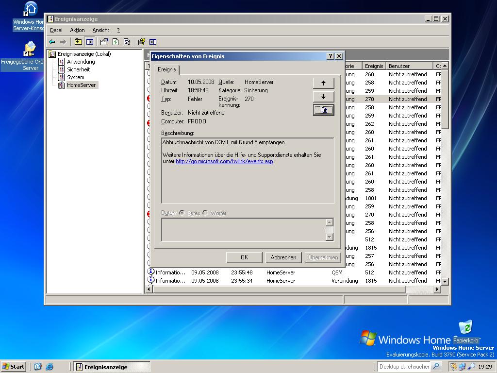

so hier mal noch 2 screens von der ereignissanzeige
Ereignianzeige 1.JPG (134.15 KiB) 5800 mal betrachtet
Ereignianzeige 2.JPG (125.62 KiB) 5796 mal betrachtet
ich glaub bild 2 ist interesanter, ich weiß aber nicht was das heißt.

hab ich doch oben schon geposted...
Ereignianzeige 2.JPG (125.62 KiB) 5734 mal betrachtet
das steht in der Ereignissanzeige. Willst noch was andres wissen?

Beitrag von AliG »
Warum postest du dann Screenshots des Ereignisprotokolls vom Server?
Nochmal: Die oben angegebenen Dienste laufen auf dem Client und du bekommst trotzdem die Meldung "Fehler beim Erstellen des Sicherungssnapshots" ?
lg Alex
