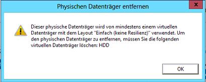

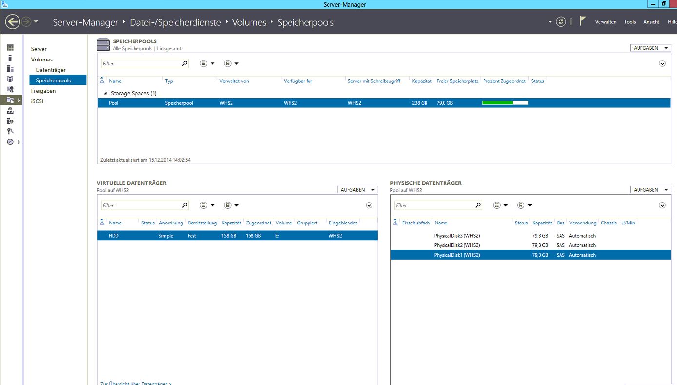

So ich habe das ganze mal unter VMWare getestet!
Einen Pool, Einstellung Anordung: Simple und Bereitstellung Fest, erstellt mit 2 Platten HDD1 und HDD2 80GB und auf dem Pool ein Volumen.
Wenn ich HDD2 entfernen will meldet der Server ich soll zuerst das Volume von der Platte löschen!
Wie kann ich das ganze ausführen?
Beide HDDs sind noch leer!

Re: Neuer Windows Server 2012 Essentials Fragen zum 1. Setup
Pool beim WHS v1 und Pool unter Server 2012 arbeiten völlig unterschiedlich ... Soweit ich mich erinnere hast du hier quadi ein RAID 0 erstellt bei dem die Daten jeweils in Chunks wechselweise auf die Platten verteilt werden, da wird da entfernen einer Platte vermutlich nicht klappen :(
Was mich allerdings wundert ist das unter Freier Speicherplatz o.oo B steht ... Aber das bezieht sich vermutlich nicht auf das Volume sondern auf den pool ..
Versuch doch mal zuesrt eine 3. Platte (gleicher Größe) hinzuzufügen und dann eine der ersten beiden zu entfernen

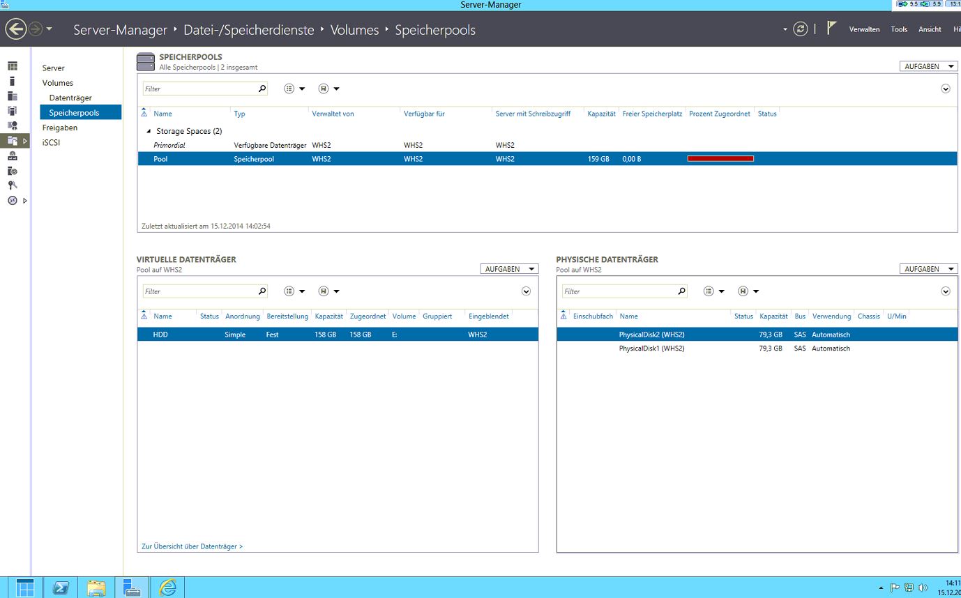

Das geht leider nicht HDD3 habe ich hinzugefügt,
Ich kann dann nur HDD3 entfernen HDD 1 und 2 nicht.

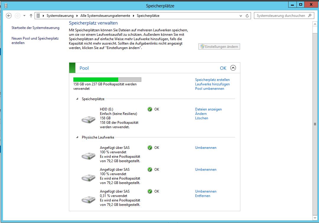

Tipp: Unter Systemsteuerung/Speicherplätze findet sich das etwas einfachere GUI (wie von Windows 8).
markmobile
Beiträge: 98
Registriert: 18. Jun 2008, 17:25
Beitrag von markmobile »
OK hab ich gemacht auch hier sieht man nur das letzte Laufwerk ist entfernbar
