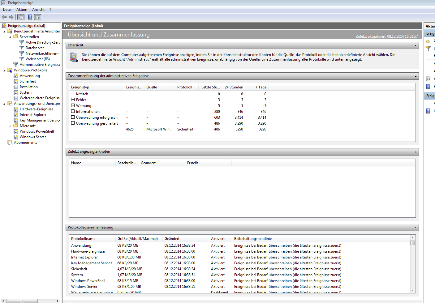

Hui 4 Standard?
Ich mach ein SS wo ich schaue.
- Unbenannt.PNG (93.03 KiB) 3549 mal betrachtet

Re: Clientsicherung nicht mehr auffindbar
Anwendung, Sicherheit, Installationen, System
und schau mal bei Anwendungs- und Dienstprogramme > Microsoft > Windows > Backup > Operational

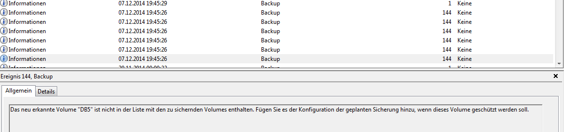

Also es sieht alles irgendwie ganz normal aus. Ich habe noch ein ss erstellt, in dem der Server über Drive Bender Fehler ausspuckt.
Ich habe dann gedacht ich führe eine Reparatur der Backups durch, doch leider gingen dann alle Sicherungen verloren! Auch wurden die PC nicht mehr als online erkannt. Erst jetzt als ich die Connstor-Software neu installiert habe und den PC bzw Client aus Dashboard gelöscht habe!
Ich könnte den Fehler sicher wieder reproduzieren, wenn ich wieder ein Backup einspielen würde!
- Unbenannt1.PNG (21.81 KiB) 3509 mal betrachtet
