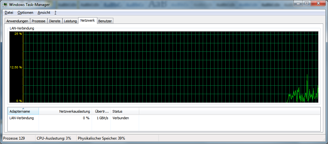

Welche Netzwerkgeschwindigkeit wird auf dem WHS im Taskmanager angezeigt ?

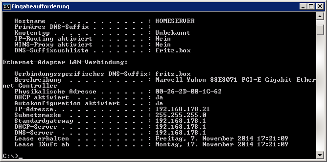

Mach mal einen Screenshot von ipconfig /all auf dem WHS

ipconfig /all:
ipconfig all.png (14.47 KiB) 7033 mal betrachtet

Der Knotentyp sollte besser auf Hybrid stehen ..

Den Knotentyp habe ich versucht zu erstellen, es war in der Registrie kein Eintrag mit DhcpNodeTyp vorhanden. Gelungen ist es mir aber nicht , es wird immer noch Unbekannt angezeigt. Ich bin nach dieser Anleitung vorgegangen:
http://www.edv-lehrgang.de/knotentyp-ae ... ufloesung/

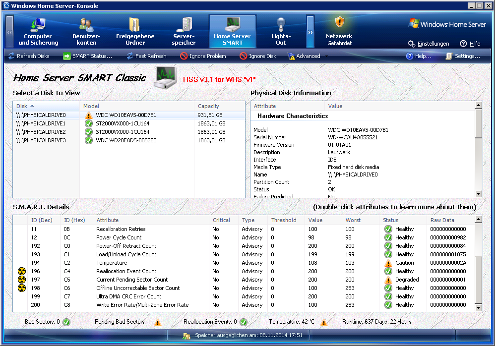

Die SMART-Werte, da hab ich heute geübt und hier das Ergebnis. Die WD-Platte ist die Bootdisk. Mir sagen die Werte nicht viel aber du wirst mich bestimmt aufklären:

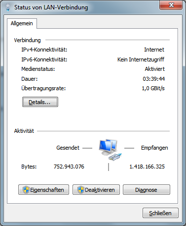

Meine FritzBox ist eine 7490 und die Netzwerkverbindung zeigt 1 GB an:

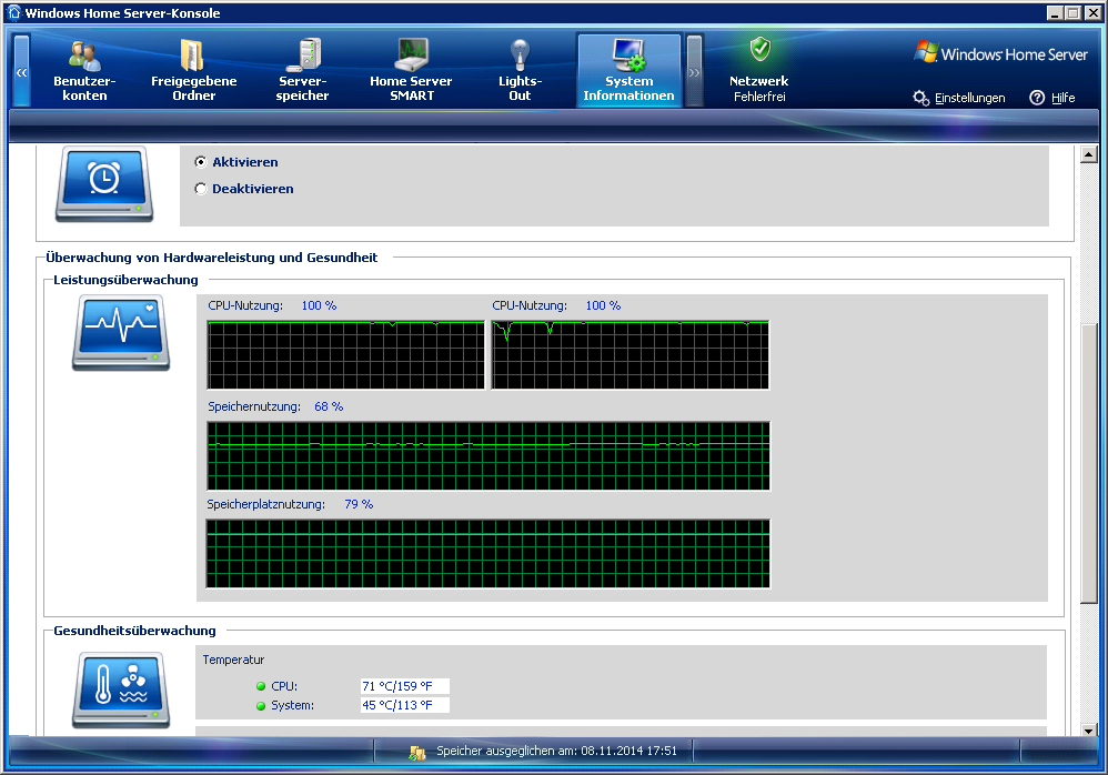

Beobachtet habe ich, dass die CPU-Nutzung immer bei fast 100% liegt:

Im Prinzip warst du schon an der richtigen Stelle der Registry .. nur der Wert heißt NodeType -> viewtopic.php?f=11&t=16023&p=118584&hil ... id#p118582
zur Platte: Temperautre und Current Pending Sector Count ... 42 °C ... da könntest du mal den Würfel öffnen und den Staub beseitigen, das bringt (aus eigenen Erfahrung) mindestens 4 °C ... Current pending Sector Count weist auf defekte Sektoren hin, die können die Performance beeinträchtigen ... aber es ist ja nur (erst) einer
CPU-Last ... da solltest du den Taskmanager nehmen und schauen welcher Prozess diese Last erzeugt ... die CPU-Temperatur von 71 °C ist auch sehr hoch ... da könnet das Aussaugen auch helfen (bei mir 53 °C)
Fritz ... hast du geprüft, ob der WHS nicht "zufällig" an einem GreenPort hängt der die Geschwindigkeit drosselt ? http://avm.de/nc/service/fritzbox/fritz ... -moeglich/ Punkt 7

NodeType geändert und das Gerät vom Staub befreit, das tat schon mal not, ich habe dazu noch den Kompressor zur Hilfe genommen.
Temperaturen jetzt: System 41° und CPU 68 °

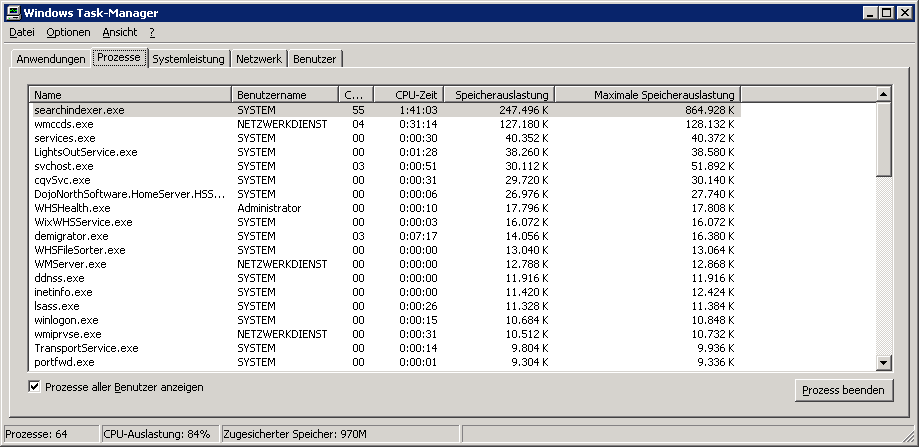

Die CPU-Last wird, so vermute ich von der Indexierung kommen:
Ich denke ich werde den Dienst deaktivieren und dann mal beobachten. Oder ist davon grundsätzlich abzuraten?

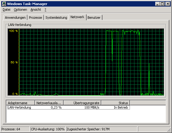

Der WHS läuft jetzt über einen Switch (GB) und er kommt auf Übertragungsraten von 8-11 MB/Sek. Allerdings wird jetzt die Übertragungsrate auf dem WHS nur noch mit 100 MBit/s angezeigt. Wie kommt das nun wieder zustande? Vorher waren es 1GBit/s .

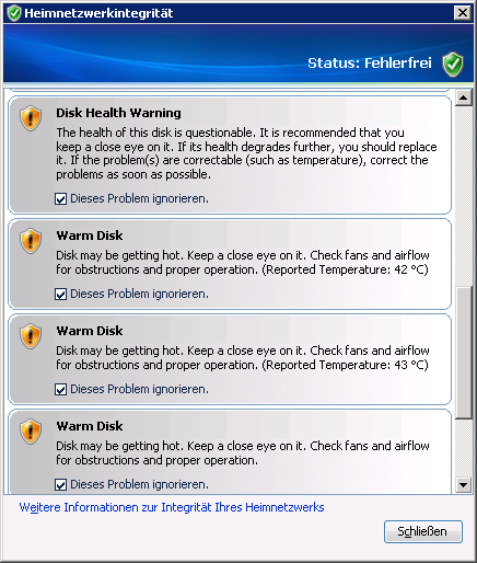

Die Fehlerüberwachung des WHS gibt mir noch ein paar Rätsel auf:

lurot hat geschrieben:Die CPU-Last wird, so vermute ich von der Indexierung kommen:
nein, das habe ich auch vor Jahren schon gemacht
da ist 8-11 MByte/sec doch ideal
ist das wirklich ein GigaBit-Switch ? und GigaBit fähige Patchkabel ?
Was ist denn daran rätselhaft ? 3x mal zu warm und 1x vermutlich auf Grund des Pending Bad Sectors
