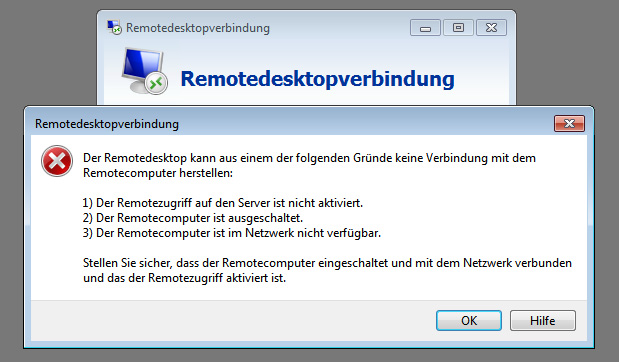

OK - Danke! Dann bekomm ich folgenden Hinweis (siehe jpg-Anhang).larry hat geschrieben:Für den Remotedesktop (RDP) muss am Router nichts konfiguriert sein. Das benötigt man nur für den Remotewebzugriff. Das sind 2 verschiedene Sachen.
Einfach den Remotedesktop am Client starten und in der Anmeldemaske den PC-Namen des Server und die Zugangsdaten des Administrators eintragen.
Ich habe all diese Einstellungen bisher nie gebracht/benutzt.
Was ich nicht verstehe: ich kann von beiden Clients auf die Freigegebenen Ordner im Netzwerk zugreifen, kann Dateien hin- und herverschieben, die einzelnen Rechner erscheinen im Netzwerk, aber die Konsole findet den Zugang nicht...
- Remote-desktop.jpg (117.27 KiB) 10108 mal betrachtet
Re: Beide Cients finden den Server nicht mehr...
Weil der Datenzugriff und der Aufruf der Konsole völlig verschiedene Wege verwenden
Die Konsole arbeitet über eine spezielle RDP Verbindung... Im Moment habe ich noch keine Idee warum das nicht mehr funktioniert ... Typische Ursachen sind Firewall oder Securityprogramme
