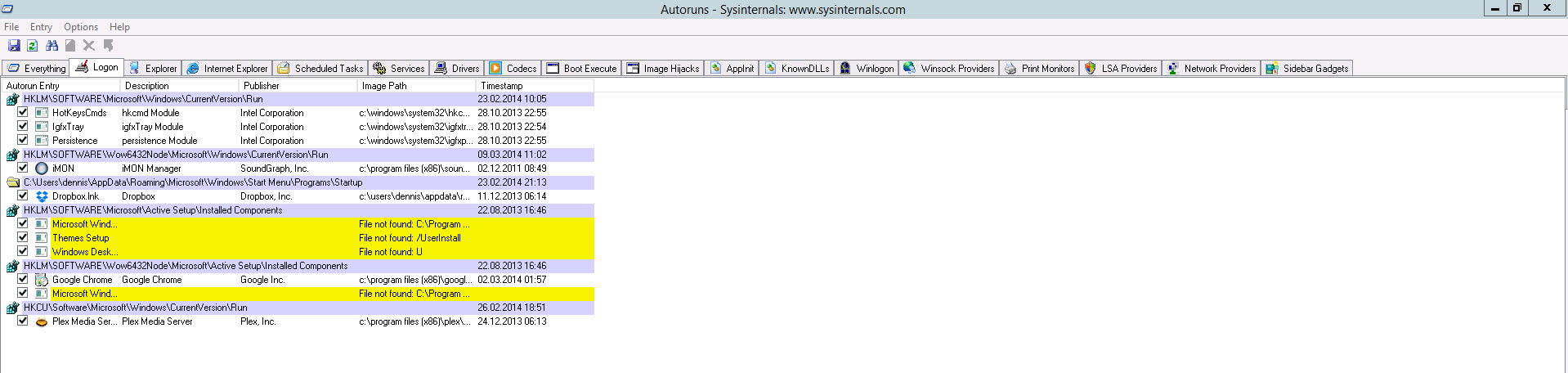

sorry ich hatte das mit dem Tool überlesen. Also es scheint ein registry eintrag zusein.
Screenshot:
https://dl.dropboxusercontent.com/u/577 ... in2012.jpg
Screenshot:

Re: WSE 2012 Programm Benutzer zuweisen
Füge den Screenshot doch bitte als Dateianhang ein.
Dropboxdateien kann ich von meinem aktuellen Zugang nicht öffnen.

kein problem
- iMon_Win2012.jpg (172.88 KiB) 3254 mal betrachtet
Da der Eintrag unter HKLM liegt, wird es bei allen Benutzern gestartet.
Daher solltest du den RegistryEintrag löschen und manuell einen Autostarte anlegen. Diesen kannst du z.B. auch in den benutzerbezogenen Autostartordner legen, wie es bei dem Dropbox Eintrag der Fall ist.
Falls IMon den Registryeintrag wieder anlegt, müsstest du zusätzlich den Autostart innerhalb der IMon Software deaktivieren.
