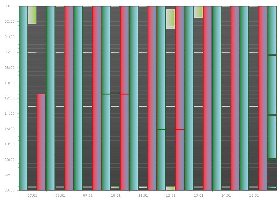

ich hänge mich mal an das THema ran, da es genau die Problematik bei meinem WHS beschreibt. Nach der Laufzeitüberwachung zu urteilen, läuft mein Client (W7 64bit) seit dem 07.01. dauerhaft, was zur Folge hat, dass der WHS nicht mehr in den Standby geht. Installiert ist die Version 1.5.5.2136, sollte also aktuell sein. Zur Abhilfe habe ich den Connector deinstalliert und neu aufgesetzt und LO bereits drei mal neu installiert und den LO Client Controller ebenfalls neu verteilt, ohne Erfolg. Er installiert brav aber an der Problematik des "Standby-Alzheimers" ändert es nichts. An den Einstellungen wurde weder auf dem WHS noch auf dem Client etwas verändert.
Ratlose Grüße
Jim
Ratlose Grüße
Jim
- Unbenannt.JPG (92.84 KiB) 3450 mal betrachtet
Re: LO erkennt Standby/Off der Computer nicht mehr
Und das Symptom passt zu der Beschreibung oben? Also Client aus aber Dashboard zeigt unter Computer den als Online?
