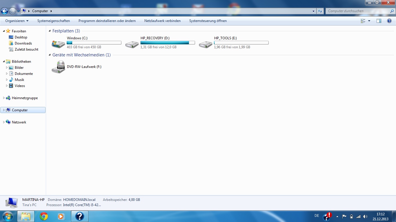

puh wie kann ich mir die 100mb Partition anzeigen lassen? die is doch normal immer voll?
- screenshot.jpg (126.05 KiB) 3929 mal betrachtet
Re: Sicherung bricht bei 1% ab
In der Datenträgerverwaltung vorübergehend einen Laufwerksbuchstaben zuweisen

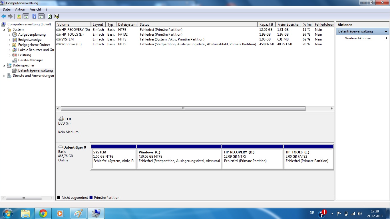

Okay Und die Lösung meinem Problems
- jklljkjl.jpg (203.89 KiB) 3921 mal betrachtet
Nimm mal E: aus der Sicherung raus.
Ich glaube es gehen nur Datenträger mit NTFS.
habe ich gemacht, geht genauso wenig.
