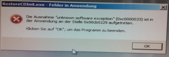

Patrick hat beide WIMs gebootet und ist dabei auf einen Fehler gestoßen, der nichts mit Serva zu tun hat:
RestoreCDInit.exe
Application Error, 0xc0000025 at location 0xff43b477
Scheinbar ist das ein bekannter Fehler:
Failing full client restore (CD or USB key), RestoreCDInit.exe - Application Error, 0xc0000025 at location 0xff43b477
http://social.microsoft.com/Forums/en-U ... 0000025-at
Patrick testet in einer VM und er ist sich nicht sicher, ob dieser Fehler auf einer anderen Platform womöglich nicht auftritt, bzw. ob es seitens MS dafür bereits einen Fix gibt.
Deswegen die Bitte an Locke, ob Du das mal testen kannst?

Patrick hat sich die Mühe gemacht und die RestoreCDInit.exe dekompiliert. Hier seine Erkenntnisse:
Patrick hat geschrieben:OK this is for closing this topic, Please post it in your forum
I have just decompiled RestoreCDInit.exe and within its code it has a
CopyBinaries() function that after calling the function GetLogicalDriveStringsW(x,x)
copies from the CD to the running PE executive the content of the disk directories
"\1FAE75EB-B11A-4883-BCEE-9AC1C6D95216\X86"
or
"\1FAE75EB-B11A-4883-BCEE-9AC1C6D95216\X64"
When PXE booting from the net (or sometimes from a PenDrive) the function CopyBinaries()
fails because those directories cannot be found on a local logical drive; Pathetic design, those
files should be included within the PE executive and not copied later.
What to do from here? well we can inject the missing files within the PE and then
“patch” RestoreCDInit.exe making it ignore the CopyBinaries() function error.
If you guys do not do this do not waste your time, It will not work.
There are no doubts or guessing here; I just saw RestoreCDInit.exe code…
Best,
Patrick

hab es geschaft das Recovery in Serva einzubinden mit DISM welches in Windows 7 bereits vorhanden ist. Dazu muss der Ordner 1FAE75EB-B11A-4883-BCEE-9AC1C6D95216 in die Boot.wim (64bit) bzw. boot_x86.wim (32bit) integriert werden. Folgende Schritte hab ich verwendet.
1. Boot.wim (boot_x86.wim) nach c:\ kopieren
2. Ordner c:\wim erstellen
3. cmd als Administrator ausführen
4. Nach c: mit cd\ wechseln
5. Boot.wim in c:\wim mounten mit folgenden Befehl:
dism.exe /Mount-Wim /MountDir:c:\wim /wimfile:boot.wim /index:1
6. Den Ordner 1FAE75EB-B11A-4883-BCEE-9AC1C6D95216 von der Recovery-CD nach c:\wim kopieren
7. C:\wim wieder unmounten mit folgenden Befehl:
dism.exe /Unmount-Wim /MountDir:c:\wim /Commit
8. Boot.wim (boot_x86.wim) in das SERVA Verzeichnis nach WIA_WDS\Recovery_64 (Recovery_32) kopieren
Zum Schluss befinden sich nur 2 Dateien im Serva Verzeichnis boot.wim (boot_x86.wim) und boot.sdi
Gruß Matthias
