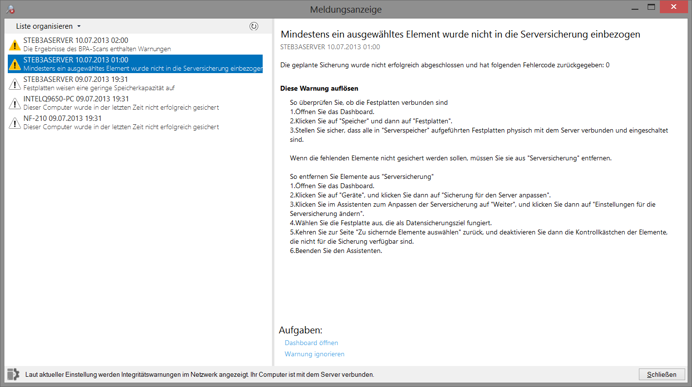

ich bekomme immer wieder die angehängte Warnung.
Es sind aber alle HDD angeschlossen. Wie finde ich heraus was den WSE2012 stört???
Habe auch schon versucht die Serversicherung anzupassen und nur die vorhandenen Ordner/Laufwerke ausgewählt, was aber nicht geholfen hat. Ich bekomme auch immer wieder die Meldung dass eine neue HDD erkannt wurde und zur Serversicherung hinzugefügt werden kann. Ich füge aber gar keine HDD's hinzu.
Hat vielleicht jemand ein ähnliches Verhalten bzw. vielleicht schon eine Lösung???

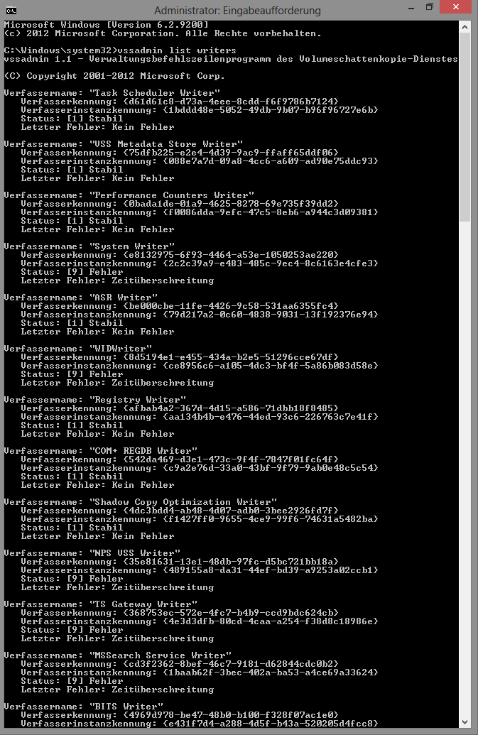

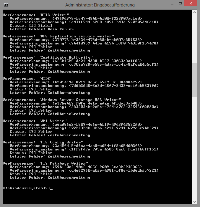

Öffne mal eine administrative Eingabeaufforderung (WIN+X) und führe
vssadmin list writers
aus. Welcher meldet einen Fehler?

folgende Ausgabe erhalte ich auf "vssadmin list writers" :

Wenn ich den SpeicherPool nicht für die Sicherung auswähle, läuft die Sicherung fehlerfrei durch (Bare-Metal, System-reserviert (E:), Betriebssystem (C:)). Umgekehrt, wenn ich nur den Speicherpool (D:) auswähle, läuft die Sicherung ebenfalls fehlerfrei durch.
Wähle ich alles aus, erhalte ich bei Bare-Metal einen Fehler (Inkonsistenz) und bei sämtlichen Ordnern im SpeicherPool (D:) eine Zeitüberschreitung des Writers (die Zeitüberschreitung des Writers erhalte ich auch, wenn ich nur C: und D: auswähle)
Was komisch ist, das "System-reserviert" plötzlich einen Laufwerksbuchstaben hat und unter "Computer" angezeigt wird. Kann es sein dass der SpeicherPool ein Problem hat???
Jemand eine Idee???
