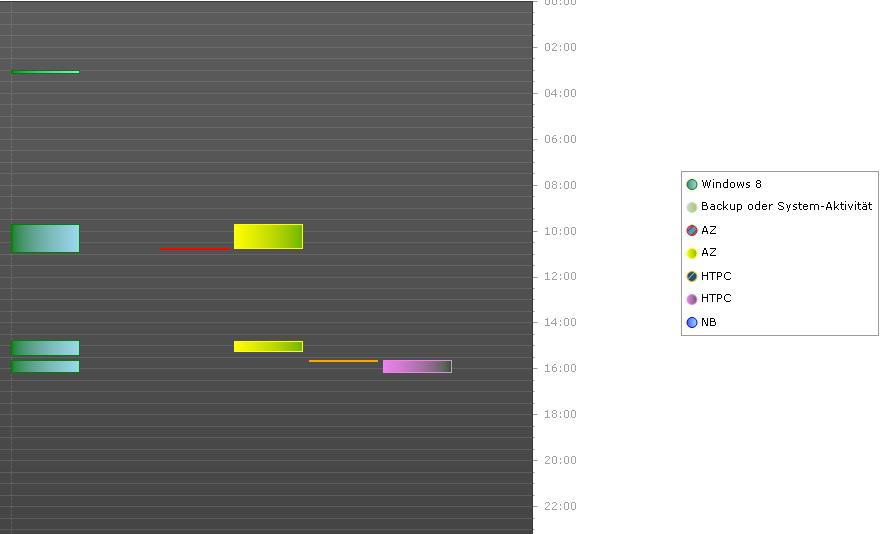

Ich wollte mich schon mit Freude hier melden. Weil der Ruhezustand ausgeführt wird und Win 8 auch wieder geweckt wird.
Leider aber zu früh gefreut :(
Nachts um 3 war das Ding einfach mal so an...
Außerdem weiß ich nicht, was der rote Strich ist :?:
Hier sieht man das Problem besser:
Da haben hier natürlich alle geschlafen.
Einzige Idee, die ich hätte, wäre mein Sat-Receiver. Der hängt auch am Netzwerk und hat in der Nacht eine Serie aufgenommen. Aber das lässt sich nicht reproduzieren. Als ich gestern abend fern gesehen habe, ging der Server ja auch nicht an!

Re: Massive Probleme unter Windows 8
E-75 hat geschrieben:Außerdem weiß ich nicht, was der rote Strich ist :?:
steht doch rechts daneben ... der obere AZ ... roter Rand mit grünem, Inhalt ... aber so klein, das man den Inhalt nicht sieht :)

Achso ja danke.
Wobei jetzt die Frage ist: Warum ist AZ doppelt, warum ist HTPC doppelt?
Es gibt jeweils nur einen Arbeitszimmer-PC und einen HTPC. Oder hat es mit Benutzerkonten zu tun?
Bei AZ gab es nämlich auch ein Problem mit dem LO-Client. Dafür wollte ich aber später einen Thread erstellen. Lässt sich nicht deinstallieren usw., weil "Setup-Dateien nicht gefunden" oder so.
Beiträge: 10001
Schau einfach mal in die Computerübersicht. Wenn da der HTPC und der AZ zusätzlich als IP Gerät auftauchen, dann kannst du diese löschen.

Es lässt sich übrigens ein Muster erkennen: Der Server wacht jede Nacht um 3:00 auf.
