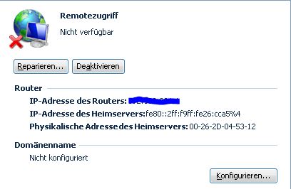

seit gestern funktioniert auf meinem Homeserver plötzlich der Remotezugriff über Windows Live Customs Domain nicht mehr. Über die direkte WAN-IP und eine DynDNS-Adresse klappt noch alles.
Ich wollte dann die Konfiguration überprüfen und bekomme nach Eingabe von Email-Adresse und Passwort immer folgende Fehlermeldung:

Nachdem die Verbindung zu Windows Live Custom Domains nicht mehr klappt wird die WAN-IP eben nicht mehr zugewiesen und daher klappt auch der Zugriff über das Internet nicht mehr.
Den Domainnamen kann ich wegen der Fehlermeldung aus dem ersten Beitrag auch nicht mehr konfigurieren.
Ich komme nur noch auf den Server weil ich zusätzlich eine DynDNS Adresse im Router eingerichtet habe. Dann aber natürlich mit Zertifikatswarnung im Browser, da das Zertifikat des Homeservers nicht mit der DynDNS Adresse übereinstimmt.

Das habe ich noch nie gesehen ... ein IPv6-Adresse im WHS v1 ... ich bin eigentlich ziemlich sicher, dass das gar nicht funktionieren kann

So, hab IPv6 jetzt raus geschmissen. Damit wird für den WHS wieder eine IPv4 Adresse angezeigt. Ändert aber auch nichts. :(
IPv6 hatte ich auch schon vor gut einem Jahr eingerichtet.
