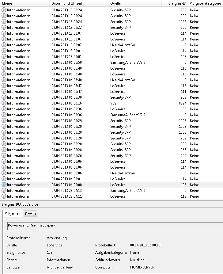

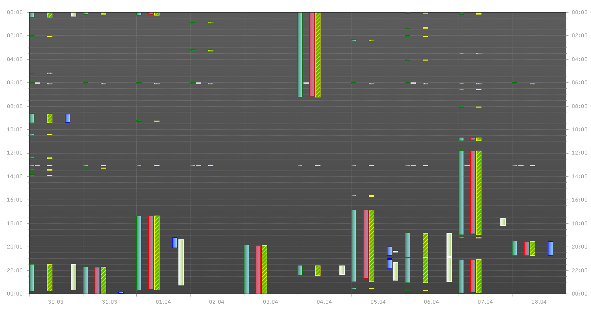

Hallo Leute,
Bei mir weckt sich der Serve automatisch ohne eingreifen täglich (auch Nachts) mehrmals auf und geht (wie bewusst von mir eingestellt nach 5 min wieder schlafen).
Unter Ereignisanzeige ist bei den speziellen zeiten immer die Anwendung "LoService" angezeigt. Anbei ein Screenshot vom Laufzeitdiagramm der letzten Tage und von der Ereignisanzeige. Warum weckt dieser Service den Server auf. Kann man dies abstellen? Danke für die Hilfe.

Resume Suspend bedeutet, dass dieser Dienst den Server schlafen legt. Also alles richtig.
Prüf mal deine Einstellungen der Netzwerkkarte. Das sieht schwer nach "Pattern Match" bzw. auf deutsch nach "Musterübereinstimmung" aus. Das sollte deaktiviert sein.

Nun ist die Netzwerkkarte seit gestern nur mehr auf magic paket eingestellt, jedoch habe ich (wie im anhang zu sehen) immernoch um 06:00 und 13:00 einen unerwünschten serverstart. Was könnte noch damit zusammenhängen?

Das sind die Schattenkopien.
Lies mal die LO Anleitung: http://www.homeserversoftware.com/lo/wh ... tandby.htm

Habe nun die Schattenkopien deaktiviert. Benötige ich am Server nicht. Der Server wird eig. nur als NAS genützt.
