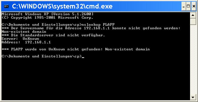

Ich weiß ehrlich gesagt nicht, warums nicht geht. Im Connector-Troubleshooter-Log steht dass die Namensauflösung nicht funktioniert, da sollten wir noch mal ansetzen.
Du sagst die IP-Adressen werden vom WLAN Router vergeben? Was ist das denn für einer?
Was sagt denn "nslookup servername" von der Konsole aus?
lg Alex
schdigo
Beiträge: 9
Registriert: 6. Apr 2008, 20:10
Re: Problem bei Connector-Installation
Beitrag von schdigo »
ich hoff zumindest das der Router die IPs vergibt...
der Router ist ein Netgear WPN824v2

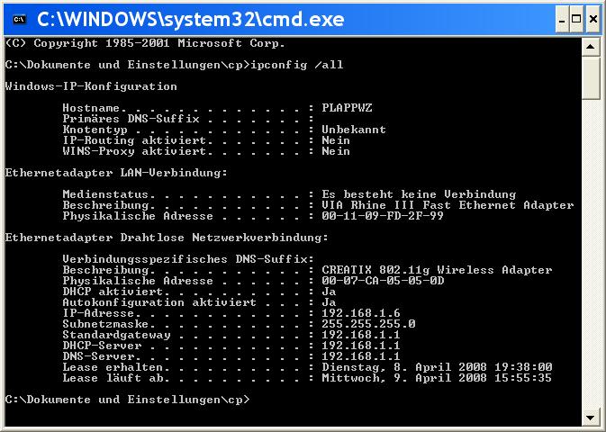

anbei die ipconfig /all und das nslookup
trotzdem schon mal vielen Dank für die Mühe

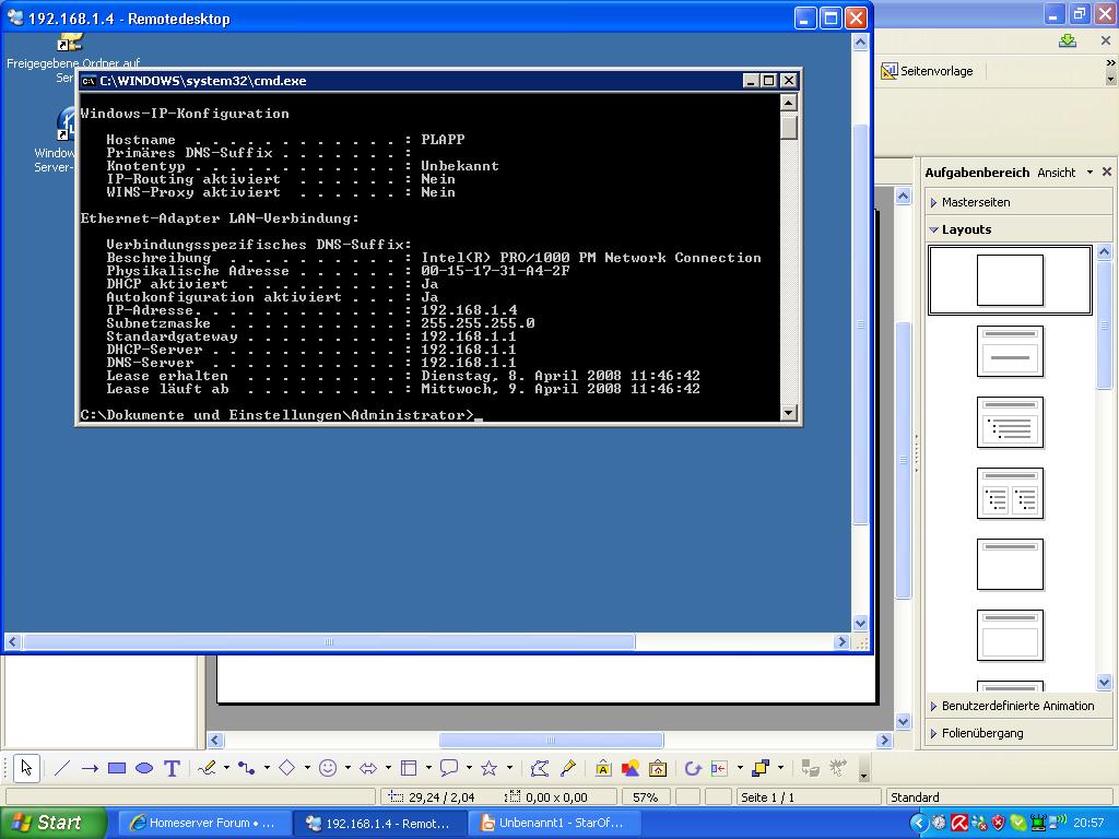

Das sieht alles ok aus. Wie lautet denn die Ausgabe von ipconfig/all auf dem Server?
schdigo
Beiträge: 9
die müssten eigentlich identisch sein:
lg schdigo
