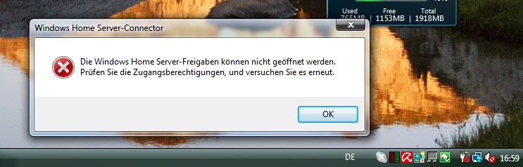

seitdem ich das SP1 installiert habe häufen sich bei mir folgende Fehler:
nach einiger zeit kann ich einfach nicht mehr auf die WHS-Freigaben zu greifen, öffne ich den
Shares Folder auf dem Desktop geht zwar das Fenster auf aber der Inhalt ist nur Weiss, und versuche ich
über das WHS-Haus mir die Freigegebenen Ordner anzuzeigen kommt folgende Meldung:

Moin Martin,
also das es an Avira liegt glaube ich nicht, hatte vorher auch AVAST-Pro drauf, das selbe.
Und das Merkwürdige ist ja, es ist nicht nur so auf dem Laptop so sondern auch auf meinem
PC !
Protokollname: System
Quelle: Service Control Manager
Datum: 01.04.2008 20:42:34
Ereignis-ID: 7000
Aufgabenkategorie:Keine
Ebene: Fehler
Schlüsselwörter:Klassisch
Benutzer: Nicht zutreffend
Computer: HP-Pavilion
Beschreibung:
Der Dienst "Parallel port driver" wurde aufgrund folgenden Fehlers nicht gestartet:
Der angegebene Dienst kann nicht gestartet werden. Er ist deaktiviert oder nicht mit aktivierten Geräten verbunden.

ich weiss jetzt nicht genau wo ich bei der Suche ansetzen soll in der Ereignisanzeige. Das oben hatte die meisten Fehler insgesamt 19 mal.

Hallo Egbert,
danke für deine Info.
Also folgendes habe ich gemacht:
Habe mein Laptop mittels Recovery DVD wieder hergestellt (Vista Home Premium) und da sind bereits einige Updats für Vista
die vom Hersteller (HP) mitgeliefert sind worden, installiert. Dann habe ich das SP1 (ca. 440MB) fehlerfrei installiert. Und dann sind die o. g.
Fehler aufgetreten. Habe gestern das Sp1 wieder deinstalliert und konnte bis heute die Probleme nicht feststellen. Nun wollte ich mal das Sp1 per Auto Update auf dem Laptop installieren, jedoch er findet es gar nicht (müssten ja so ca. 60-70MB) sein ! Nun habe ich gelesen das manche Hardware Probleme machen soll, und bei mir ist es der Fall denn habe eine solche Sounkarte verbaut.
