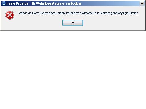

habe ein großes problem. der whs ist sauber installiert und läuft eigentlich zufriedenstellend.
beim versuch den domänen istallationsassistenten zu starten, bekomme ich aber immer die meldung
"kein provider für websitegateways verfügbar" - "windows home server hat keinen installierten anbieter für websitegateways gefunden"
verdammt, was mach ich falsch? kann mir jemand helfen?

Bekommst du denn sonst noch eine Fehlermeldung? Poste ansonsten bitte mal einen Screenshot, damit wir uns ein Bild davon machen können.

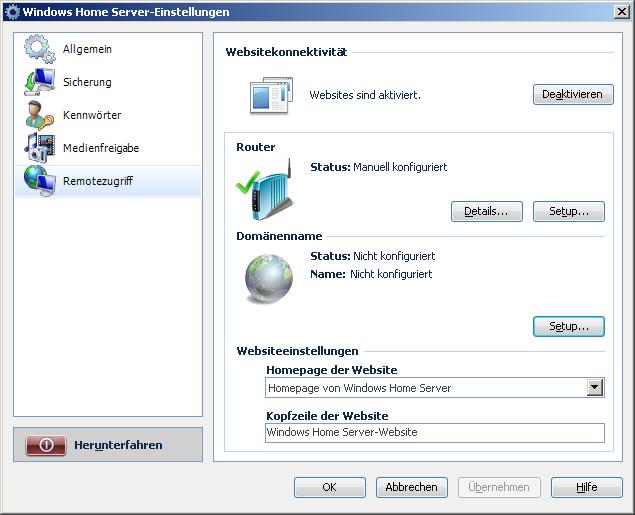

hier zwei screenshots:
tut mir leid das ich falsch gepostet? habe. konnte mir bis jetzt immer selber helfen.
also, der whs hat internet verbindung und der router ist auch o.k.
- Unbenannt2.JPG (13.07 KiB) 2128 mal betrachtet
- Unbenannt1.JPG (48.28 KiB) 2128 mal betrachtet

ändere mal in den Webseiteneinstellungen den Namen und dann auf Setup.
denke das der Name überprüft wird ob dieser frei ist. Falls nicht gibts eben einen Abbruch.

immer wenn ich bei domänenname auf setup klicke, kommt diese meldung.
