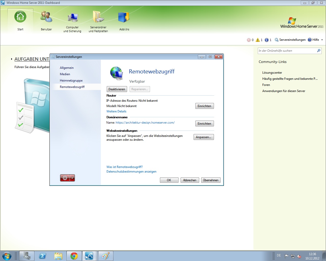

Habe whs 2011 eingerichtet,leider hat unsere Router kein UpnP ,also habe ich die orts 80,81,4125 per tcp weitergeletet .
In der Remoteoberfläche steht Verfügbar,sobald ich die URL anklicke...kommt das die webseite nicht angezeigt werden kann ich werde langsam echt irre.

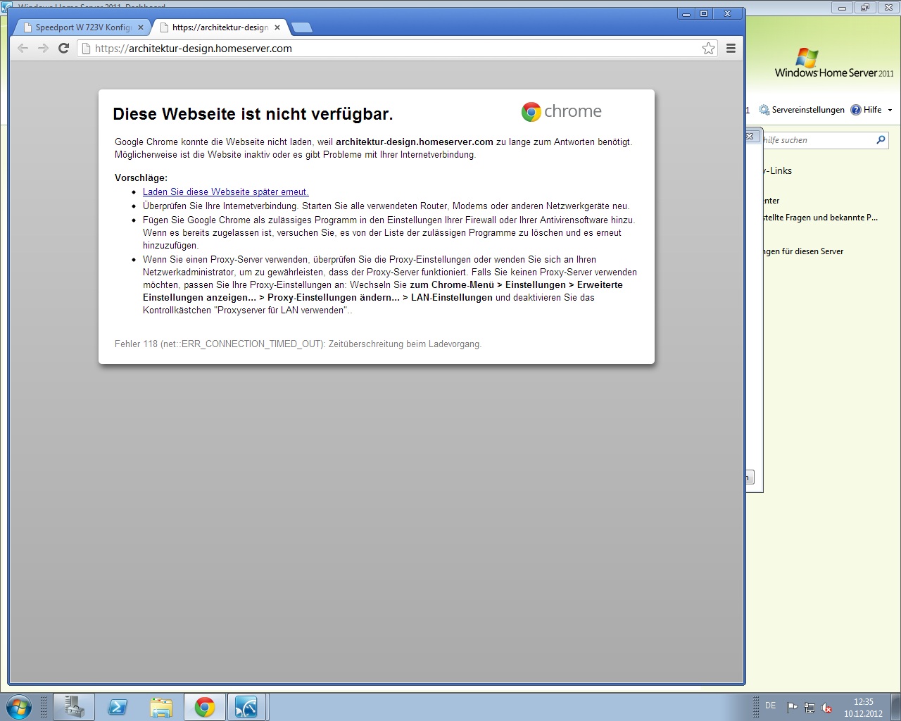

also habe 80,81,443,3389,4125 per tcp freigeben,
ebenso habe ich eine Dyndns bei selfhost gemacht und eingetragen in den 723 v von der Telekom.
tROTZDEM SIEHE BILD
Re: Kein Remote Verfügbar
Bei mir funktioniert der Aufruf mit der homeserver.com Adresse und ich bekomme die Anmeldemaske.
Evtl. gibt es das Problem nur, wenn du innerhalb deines eigenen Netzwerks deine Domain aufrufst.
