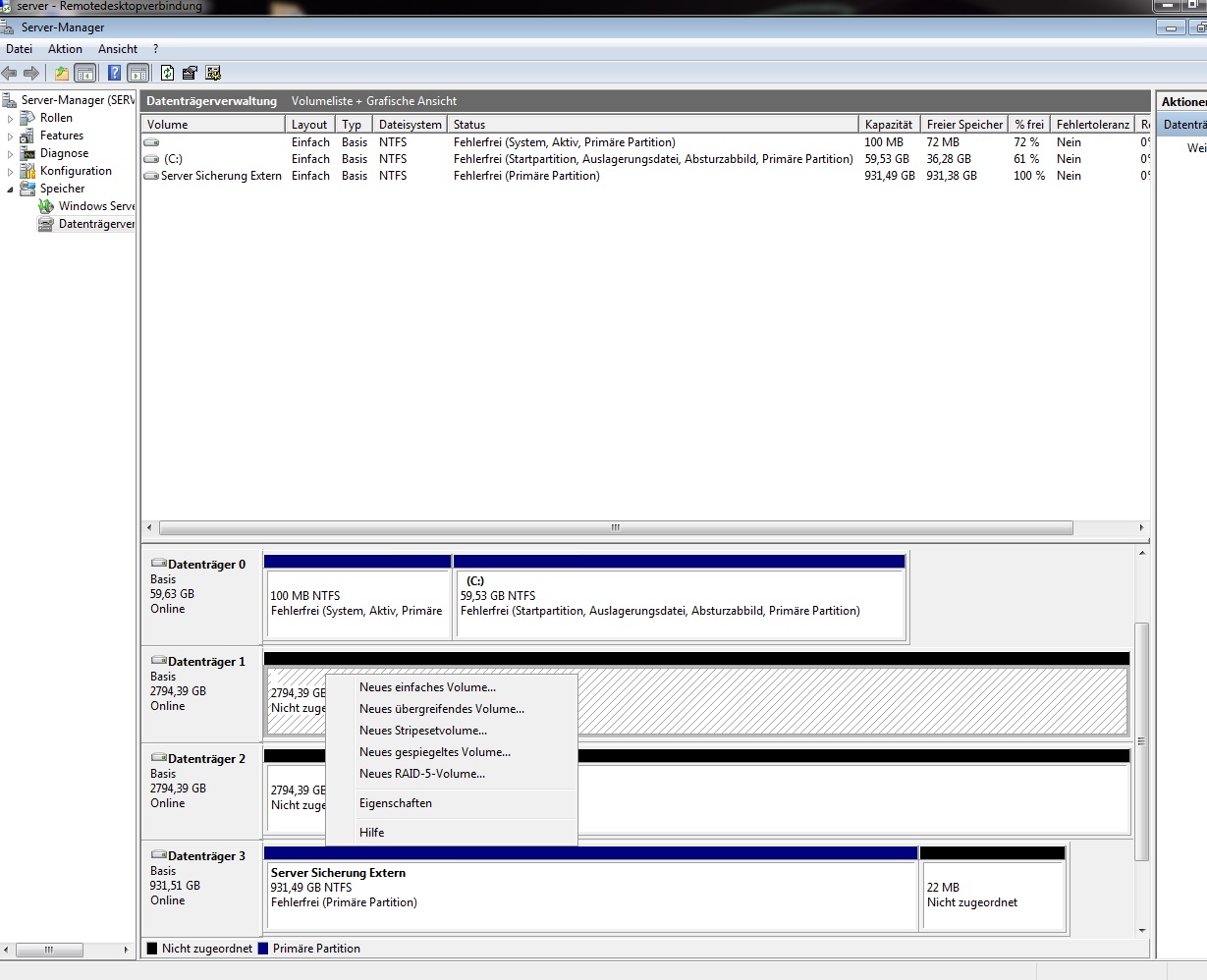

Habs getan und jetzt siehts folgendermaßen aus:
Heisst das meine Daten sind jetzt weg????

Re: Schon wieder Festplatten verschwunden, brauche Rat!
Das sieht jetzt erst einmal nicht so gut aus.
Ich würde hier mal mit einer Datenrettungssoftware dran gehen. Vielleicht ist da noch etwas zu retten.
Hattest du die Platten vorher irgendwie im Bios als Raid oder ähnliches laufen gehabt?

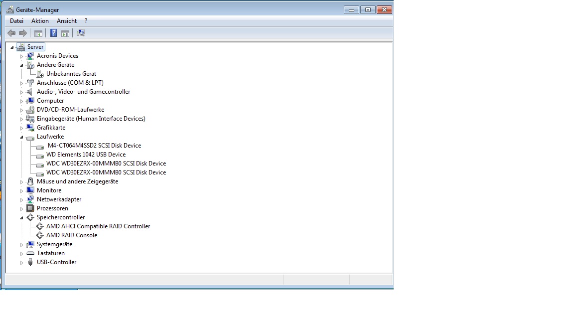

Ich krieg eins über mich :(( Hab mir jetzt mal getbackdata runtergeladen, soll einigen leuten schon geholfen haben. Bis jetzt hat er mir irgendwas von bad sectors in der startpartition erzählt und jetzt macht er nen sektor scan. da steht bis jetzt knapp 400 directories gefunden und etwas über 500 dateien. scheint also noch was dazu sein, fragt sich nur ob ich das nachher auch wiederherstellen kann.
Kennste eine gute Software dafür? Hab das Programm jetzt nur auf die schnelle gefunden.
Ich hatte die eigentlich nicht als Raid laufen. Die ganze scheisse hat ja auch erst angefangen als ich den Server neuinstallieren musste. Hatte vorher im Bios immer IDE Modus gewählt und jetzt hab ich mit ahci installiert, weil das trotz der tausend erklärungen im internet nicht geklappt hat es ohne neuinstallation umzustellen. Hatte dann am Anfang den Microsoft 1.0 AHCI Controller drauf und hab mir - da ich ja ein board mit amd chipsatz habe (e45m1-I deluxe) den amd ahci treiber geladen und installiert. Und danach hat sich dann ein neuer Zweig im Geräte manager aufgetan der vorher nie da war und er hat auch Treiber für die SSD und das DVD Laufwerk installiert. Jetzt sieht das so aus:
Da kann ich dir leider keine Empfehlung geben.
Getbackdata sollte aber schon ganz gut sein.
