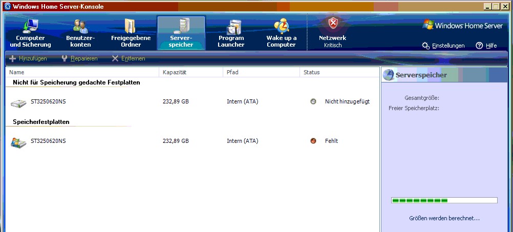

Folgendes mag damit zusammenhängen: Im Reiter "Server Speicher" zeigt WHS jetzt die (nicht mehr vorhandene) zweite Platte als nach wie vor existent an und kommentiert die Systemplatte (die ehemals zweite Platte) mit einem lapidaren "Fehlt". Sprich: Die Reduzierung von zwei auf eine Platte ist im System nicht angekommmen. Die Berechnung der Größe an der Seite läuft permanent ohne zum Ergebnis zu kommen.

Bevor wir weiter experimentieren, würde ich dir empfehlen eine Sicherung deiner Daten zu machen.
Dazu steckst du die Platte am besten an einen anderen PC an, und kopierst alles von D:\DE\shares oder C:\fs\<Buchstabe>\ heraus.
Ich denke, es wird schneller und besser sein, wenn du gleich eine "Neuinstallation des Servers" machst, denn mit der Festplattenverwaltung von WHS herumzuspielen wird aus Erfahrung meistens mit wenig Erfolg belohnt.
Wie gesagt, zuerst sichern, dann probieren ;)
