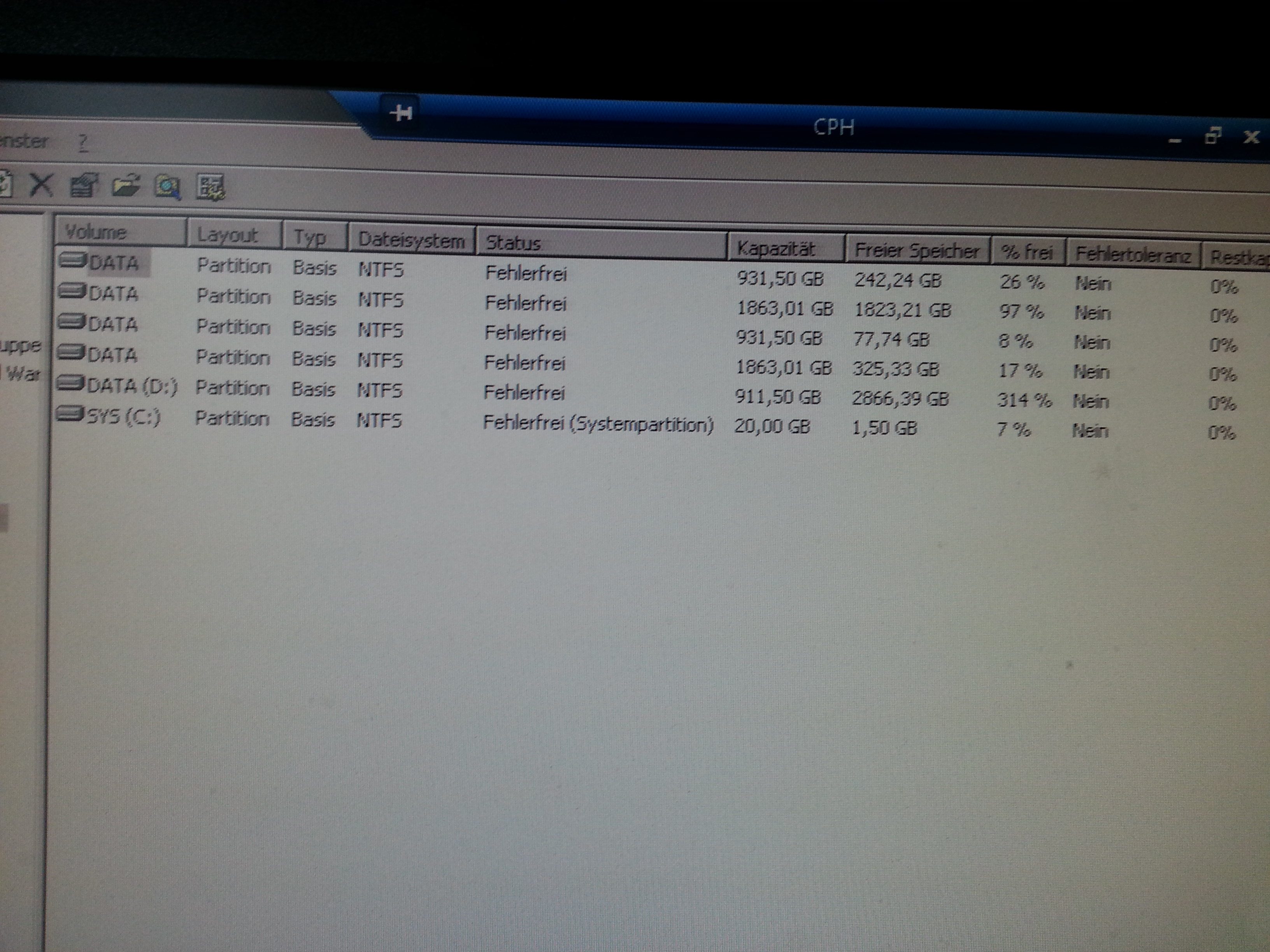

ok nach langem warten habe ich es geschafft mich per remotedesktop anzumelden,.. die datenträgerverwaltung musste ich fotografieren hier das bild:
link zum bild: http://www.basicx.at/images/acer_datentr.jpg
wenn ich da davon ausgehe, dass die 2te festplatte von oben die neue per usb angeschlossene 2TB platte ist, dann ist auf dier erst knapp 40GB geschrieben worden in knapp 15 Stunden?!?!?
dies würde dann bei einer kapazität von 1TB ca. 375 stunden dauern was dann ca 15,6 Tage wären,... kann das wirklich so sein? das wäre ja ein drama,...
bei den 1TB festplatten ist eine mit 28% frei und die andere mit 8% da kann ich nur hoffen, dass es die mit 26% ist?!?! oder kann ich das auch noch irgendwie rausfinden?
was ich noch irritierend finde ist, die partition von der systemfestplatte welche eine kapazität von angezeigten: 911,50GB hat, diese hat 2866,39GB und somit 314% freien speicherplatz?!?!?!
bitte um hilfe,.. =(

Der WHS V1 verteilt die Daten nicht gleichmäßig. Das ist normal. Somit sind wohl mehr als die 40 GB verschoben worden.
Die Fehlerhafte Anzeige im Explorer (314%) ist ebenfalls normal. Ist ein langer bekannter Bug.

cyb hat geschrieben:ok nach langem warten habe ich es geschafft mich per remotedesktop anzumelden,.. die datenträgerverwaltung musste ich fotografieren hier das bild:
und wieso kein Screenshot ?
ich würde eher die Platte beobachten die frei geräumt werden soll .. hier müsste ja der frei Platz wachsen
z.B. mit dem Tool WHSDisks kann man rausfinden welchen Platte wo zugeordent ist

Nobby1805 hat geschrieben:und wieso kein Screenshot ?
weil ich nicht wüsste wie ich im moment den screenshot vom acer auf den desktop bekomme (kann ja grad nicht auf die dateien am acer zugreifen solange entfernt wird)
Nobby1805 hat geschrieben:ich würde eher die Platte beobachten die frei geräumt werden soll .. hier müsste ja der frei Platz wachsen
bin ich gerade dabei,.. es ist die mit 8% frei =(
um 15:56 waren 77,76GB frei, um 16:38 waren 77,86GB frei,.. diese geschwindigkeit kann man dazu ja nicht sagen,.. zeitlupe denn normal?
Nobby1805 hat geschrieben:PS ich leere eine Platte immer bevor ich sie per Konsole entfernen, dann ist die Zeit kürzer in der der WHS nicht zugreifbar ist .. dafür habe ich mir eine Prozedur geschrieben die den Platte außerhalb des Pools füllt udn dadurch den DEmigrator zwingt die Daten woanders hin zu verschieben
ähm wie ist das zu verstheen? bzw wie macht man das, damit auch so ahnunglose user wie ich es verstehen?
larry hat geschrieben:Der WHS V1 verteilt die Daten nicht gleichmäßig. Das ist normal. Somit sind wohl mehr als die 40 GB verschoben worden.
alles klar danke, allerdings hat er wenn ich nun die festplatte die frei gemacht wird beobachte nur ca. 100MB in knapp einer dreiviertel stunde frei gemacht?!? das wären dann ja ca. 290 tage bis er fertig ist? oder bin ich jetzt schon ganz blöd?!?
ich bin grad leider ziemlich am verzweifeln,... =(
das ist nicht Normal .. auch nicht bei USB
