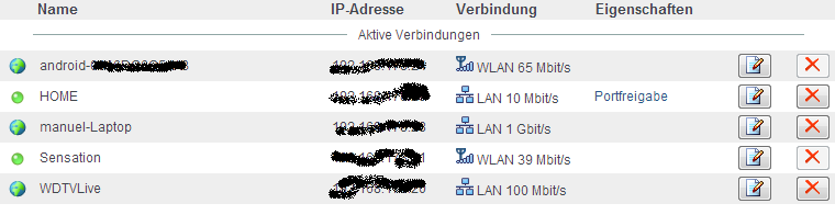

1. Der Server hat eine feste IP somit ist es der FB recht egal ob sich der Server schon mal gemeldet hat sie haut stur das Paket raus.
2. Die Fritzbox sieht den Server auch wenn er schläft.
Da die FB leider keinen Broadcast kann ist es ein passables Workaround.
Tante Edith: Bild der FB angehangen wenn der Server schläft
- schlafender Server
- Untitled.png (28.06 KiB) 4902 mal betrachtet

Nix ist unmöglich bei der Fritzbox, aber um ein Device über IP ansprechen zu können, muss der Router die MAC kennen (die steht sogar tatsächlich im Konfigurationsmenü der FB, ob dauerhaft, weiß ich nicht)

Naja aber ändert es etwas daran das es funktioniert und das auch nach einem Abschalten der FB?
Den Broadcast kann man natürlich erreichen, recht hast du da, wozu gibts denn sonst die Broadcast IP.
