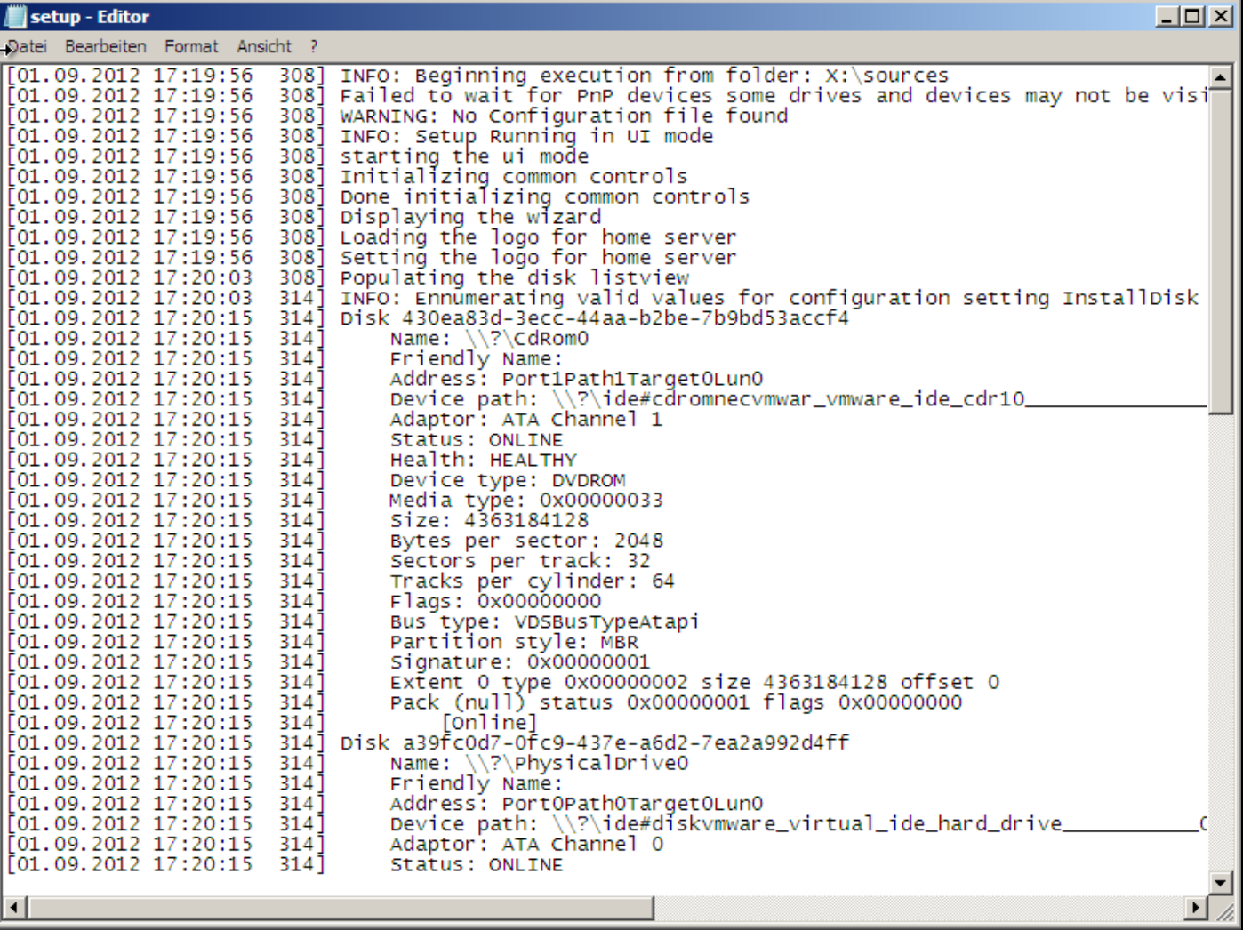

Aus verschiedenen Gründen möchte ich nun meine Hardware konsolidieren und WHS nur noch virtuell auf meinem ProMac betreiben (8 Kerne, 8TB Festplatten, 10GB Ram und läuft eh immer). WHS2011 bricht die Intallation in der virtuellen Maschine (sowohl VMware Fusion als auch Virtual Box) jedoch stets mit einem Hinweis auf eine zu große Festplatte ab :? . Ich habe mehrere Versuche mit unterschiedlichen VMs gemacht, sowohl mit virtuellen SCSI- als auch mit IDE-Platten - alles vergeblich. Habe den Screenshot mal beigefügt.
Wäre schön, wenn jemand helfen könnte, bisher habe ich dazu nichts gefunden.
Bildschirmfoto 2012-09-01 um 17.25.39.png (490.09 KiB) 1751 mal betrachtet

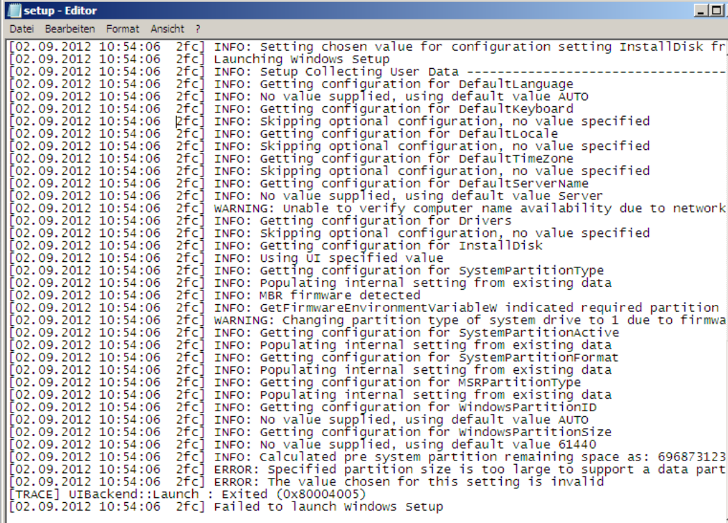

ich habe noch einmal einen Versuch gestartet, mit dem gleichen Ergebnis. Anbei der Screenshot, besser geht es nicht, weil die Auflösung zum Installationszeitpunkt nicht ander einzustellen ist. Ich bekomme die Meldung auch nicht rauskopiert. Die vorletzte Error-Meldung am Ende lautet vollständig:
Error: Specified partition size is too large to support a data partition, maximum possible is: 56219 MB (Alternatively, use MAX to span the hole disk)
Ich habe das natürlich versucht (40GB). Dann kommt die gleiche Fehlermeldung mit anderen (kleineren) Werten.
Bildschirmfoto 2012-09-02 um 10.57.13.png (687.88 KiB) 1730 mal betrachtet
Re: Virtualisierung von WHS2011 schlägt fehl
Wie hast du denn bei der VM die Festplatten konfiguriert (Anzahl und jeweilige Größe).
Hast du zur Installation einen cfg.ini verwendet? Wenn ja, mit welchen Parametern.

standardmäßig schlägt VMware Fusion eine 65GB-SCSI-Platte vor. Mit dieser Einstellung habe ich angefangen. Hat mit der gleichen Fehlermeldung abgebrochen. Dann kleiner gemacht: abgebrochen. Dann aufgrund einer Google-Recherche die SCSI-Platte gelöscht und eine neue als IDE angelegt: Abbruch mit gleicher Fehlermeldung. cfg.ini habe ich nicht verwendet und weiß auch nicht was das ist.
Die Systemplatte muss mind. 160 GB haben: viewtopic.php?f=66&t=14048
Wenn diese als SCSI-Platte angelegt wird, wirst du evtl. noch zusätzliche Treiber benötigen. Daher würde ich hier IDE verwenden.

Yep, das war's, Setup startet nun. Das mit dem USB-Stick geht nicht mit der VM, weil man die zum Zeitpunkt der Installation ja noch nicht einbinden kann. Macht aber nichts, da die virtuelle Festplatte ja dynamisch ist.
Vielen Dank
