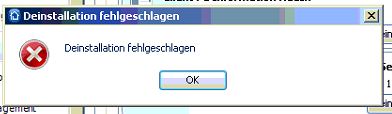

habe HOMESVER Smart installiert mit dem ergebnis dass das tool in der konsole nicht auftaucht und ich kann es nicht deinstallieren um es wieder neu installieren zu können, wenn ich es über die konsole deinstallieren will kommt 11.jpg.........kann mir jemand sagen wie das runter bekomme und wieder neu installieren kann?

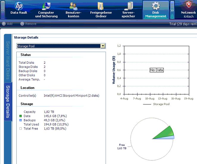

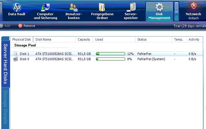

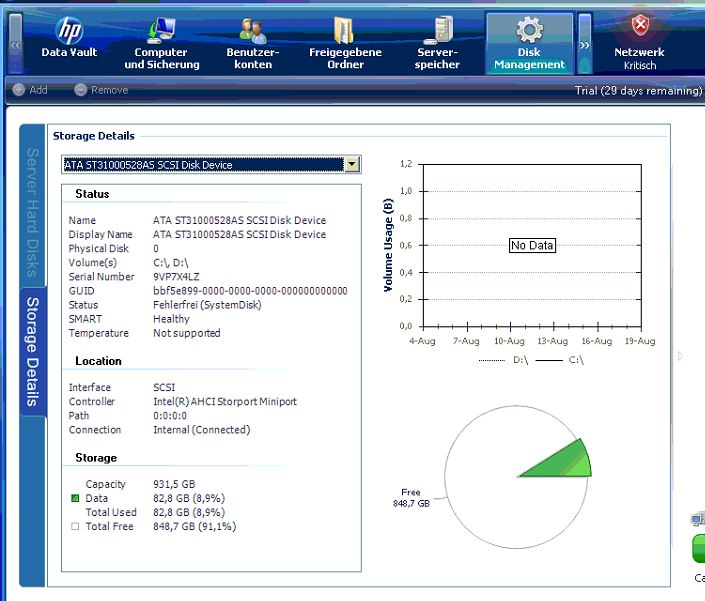

erstmal egal um die SMARTwerte zu bekommen habe ich alternativ "disk management for windows homeserver" instaliert weil da der smartstauts mit angegeben werden soll. von dem tool folgende screenshots
7.jpg 8.jpg 9.jpg 10.jpg.............alternativ HD status von dem tool was beim WHS von haus aus bei ist 5.jpg

Re: HP Data Vault X312 meldet sich nicht mehr an
Und welche Meldungen kommen, wenn du auf das "Netzwerk kritisch" klickst?
Wenn Home Server Smart nicht läuft, kannst du dich auch per RDP anmelden und es mal mit crystaldiskinfo versuchen.
Das "Healthy" ist nicht wirklich aussagekräftig.

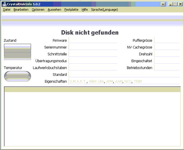

habe auf dem WHS crytaldiskinfo 5.0.2 benutzt leider erkennt die software die festpallten aufm dem WHS nicht
siehe screeshot 12.jpg (auf dem client leuft das tool)
Dann müsstest du mal probieren, welches Tool läuft.
Hier werden einige aufgeführt:
http://de.wikipedia.org/wiki/Self-Monit ... Technology
Alternativ kannst du natürlich auch die Platten zur Prüfung an einen Client anschließen.
