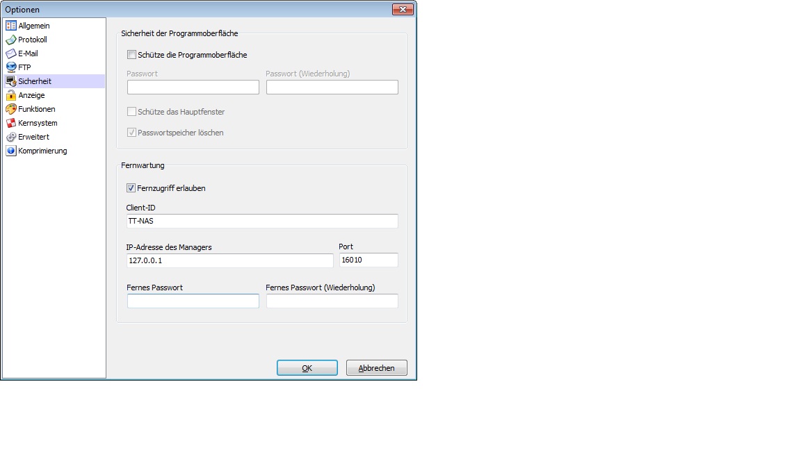

ich nutze Cobian Backup, und bin über eine Funktion "Fernwartung" in den Einstellungen gefunden, wofür kann ich diese nutzen und was muss ich dort einstellen?
Desweiteren werden nicht alle meiner zur Sicherung ausgewählten Laufwerke gesichert, woran kann das liegen?
- Cobian.jpg (72.58 KiB) 4083 mal betrachtet

Was ist den die IP des Managers?

Manuals lesen ist nicht so dein Ding, was?
Du kannst Cobian von einem anderen Rechner aus "fernsteuern", also Cobian Backup auf dem Server installieren und die Fernwartungskonsole auf deinem Rechner. Rentiert imho für ein Heimnetz nicht, macht aber für grössere Umgebungen, bei denen Cobian auf n Servern installiert ist, durchaus Sinn.
