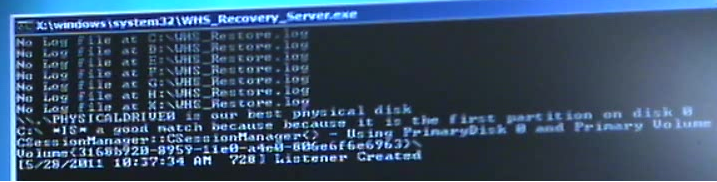

Was steht denn auf dem Monitor wenn du zum Recovery gebootet hast (i blinkt rot) ?

Bei gedrücktem RESET Knopf: Bios läuft normal durch, dann blinkender, weisser Cursor vor schwarzem Hintergrund. Bei normalem Hochfahren blinkt das "i" blau.

Nein, das hört sich aber nicht richtig an ... du müsstest auf dem Bildschirm sehen dass er die Platten prüft und aiuf die Kommunikation wartet ...
vermutlich fehlt auch bei dir das recoverfy-image auf dem internen USB
