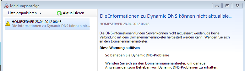

habe meinen WHS2011 seit fast 3 Monaten in Betrieb. Den Remote Webzugriff habe ich eingerichtet. Als DynDNS verwende ich "homeserver.com". LightsOut steuert den Ruhezustand. Der WHS2011 ist zwischen 0:00 und 4:00 in Betrieb für Backups. Die DSL Zwangstrennung erfolgt gegen 1:00. Obwohl der Remote Webzugriff funktioniert, erscheint immer die angehängte Warnmeldung.
Worin liegt die Ursache für diese Warnmeldung und was muss geändert / konfiguriert werden, um diese Warnmeldung zu vermeiden?

- DynDNS.PNG (23.72 KiB) 3925 mal betrachtet

Habe vergessen noch zu erwähnen, dass diese Warnmeldung schon seit Einrichtung des Remote Webzugriffs jeden Tag kommt. Wenn die Meldung aktualisiert wird, wird meistens die Meldung gelöscht, also scheinbar die DynDNS Aktualisierung bestätigt (die Meldungen bleiben doch 24 Stunden erhalten?).

Seit einer Woche teste ich jeden Tag den Zugriff über Remote Web. Bisher funktionierte das auch trotz der oben genannten Warnmeldung.
Heute funktionierte der Remote Webzugriff nicht mehr über xxx.homeserver.com. Sobald ich in der URL die aktuelle IP-Adresse der FB7390 einsetze, funktioniert der Webzugriff. Obwohl der Server von 0:00 bis 4:00 in Betrieb war und die DSL Zwangstrennung gegen 1:00 erfolgte, konnte dieses mal die Dyn DNS tatsächlich nicht aktualisiert werden.

Für heute dürfte das Problem bei Microsoft liegen, da auch mein WHS und der eines Bekannten nicht über die .homeserver.com erreichbar sind.
Die Meldung bekomme ich aber sonst auch gelegentlich, vorallem, wenn der WHS aus dem Standby kommt. Nach 5 bis 10 min. ist die dann wieder weg.
Ich denke, da der Zugriff ja grundsätzlich funktioniert, liegt das Problem in der Aktualisierungsroutine, die aber nicht beeinflussbar ist.
Wenn was helfen würde, wäre das ein Bug-Report im MS Connect Programm des WHS 2011.

Heute Morgen funktionierte der Remote Webzugriff wieder. Scheinbar lag das Problem gestern doch bei der Dyn DNS von Microsft.
Die Warnmeldung werde ich vorerst mal ignorieren - ggf. auch deaktivieren.

ich hatte das Problem auch. Bei mir lag es daran, dass MS meinen Account, unter dem ich den WHS-Namen bei MS registriert hatte, gesperrt hatte, weil angeblich davon Spam versendet wurde. Probier Dich mal mit dem Account bei Microsoft anzumelden und guck mal, ob es geht. Nachdem ich den wieder in Ordnung gebracht hatte, war die Meldung auch weg.

Den Live-Account, unter dem ich den WHS angemeldet habe, benutzte isch regelmäßig über Windows Live Mail, auch der Webzugang von Live-Mail funktionierte ohne Probleme. Ich glaube nicht, dass das die Ursache für diese Warnmeldung bei meinem System ist.
Ich vermute eher, dass diese Warnmeldung in Zusammenhang mit dem über LightsOut gesteuerten Ruhezustand steht. Nachdem der Server am Morgen zum ersten mal geweckt wird, kann selbst die Aktualisierung der Meldungen nicht die fehlende DynDNS Aktualisierung ausblenden. Erst nach einer gewissen Laufzeit kann ich durch Aktualisierung der Meldungen diesesn Warnhinweis ausblenden. Der Remote Webzugang funktioniert aber immer.
