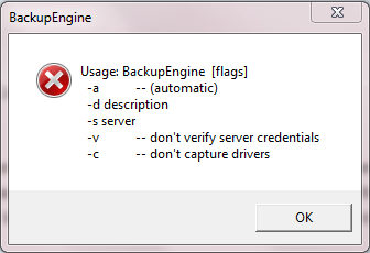

Re: Sicherung / Sicherungskonfiguration Fehler
Auf dem Client gibt es dafür keinen Dienst ... BackupEngine läuft als eigenständige Task
Wenn du backupengine -? eingibst, kommt dann bei dir folgende Meldung ?
Für die Kommunikation mit dem WSH läuft auf den Clients der WHSConnector-Dienst
Könntest du dann bitte meine Frage beantworten ... "BackupEngine -?"ChrisMay hat geschrieben:Sicherungsproblem ist nach wie vor das alte.
Wenn du über die Konsole die Sicherungs-Konfiguration des Clients verändern willst ... was passiert dann .. wie weit kommst du? Welche Fehlermeldung ?
Wenn ein Fehler auftritt dann poste bitte noch einmal die Logs vom Client und vom Server und poste bitte auch die exakte Uhrzeit wann der Fehler aufgetreten ist

Sorry ich hatte die Frage überlesen.
Wenn ich Backupengine /? eingebe kommt die Anzeige wie von Dir dargestellt, Flags werden angezeigt.
