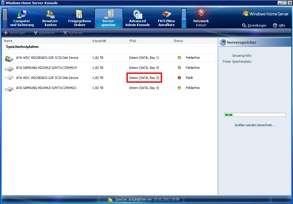

also ich habe nun die defekte Platte herausgefunden und den Server wieder (bisher ohne Probleme) am Laufen mit nur 3 Festplatten. Der Nächste Schritt wäre ja dass ich die defekte Platte aus dem Serverspeicher nehme und dann wenn die neue gekommen ist diese wieder mit aufnehme oder? Was mich ein wenig irritiert ist dass die WHSK meint dass bei Bay 3 die Platte fehlen würde...(siehe Bild)...was allerdings nicht der Fall ist weil es Bay 2 ist. Wie bekomme ich denn jetzt die fehlende Festplatte aus dem Server Speicher, denn wenn ich rechtsklick -> entfernen mache bin ich mir nicht sicher ob er dann die Platte aus Bay 3 entfernen will....!
Screenshot der Windows Home Server Konsole

Re: HILFE! Acer H341 WHS startet nicht bzw. kein Zugriff mög
Beitrag von Roland M. »
Hallo!
Ich sehe da in deinem Bild zwei Mal "Bay 3"...
Hast du eine WD herausgenommen, oder eine Samsung?
Wenn's die WD ist, dann wird es wohl die richtige sein (wenn das System noch bootet ;) ) und die "Bay 3"-Angabe falsch.
Keine Ahnung, wie das zustande kommen kann.
Roland
Beitrag von darthkue »
Hey..!
jap das sehe ich auch und das ist es ja was mich irritiert! Also die defekte Platte ist schon die WD Platte (die in Bay 2 war) das stimmt schon aber wenn ich jetzt sag diese soll entfernt werden dann will er die Samsung die wirklich in Bay 3 ist, leerräumen und entfernen.... o_O
Roland M.
WHS-Experte
Beiträge: 2761
Wohnort: Graz, Österreich
Hallo!
Deine Befürchtungen sind natürlich verständlich, aber...
darthkue hat geschrieben: aber wenn ich jetzt sag diese soll entfernt werden dann will er die Samsung die wirklich in Bay 3 ist, leerräumen und entfernen.... o_O
...was soll schon großartig passieren? Die falsche Platte wäre leer und die fehlende noch in der Liste... ;)
Oder er bricht ohnehin ab und meldet, daß zu wenig Speicherplatz vorhanden wäre.
Ich bin der festen Überzeugung, daß du das Entfernen ohne größeres Risiko starten könntest!
Roland
Out of commission:
In der Spalte steht sowieso nur Text und der Original WHS schreibt dort nichts von Bay hin ... das ist eine Ergänzung irgendeines Herstellers .. ich glaube HP, hast du einen HP ? oder hast du das selbst dort hin geschrieben ... du kannst mit dem Tool WHSDisks (s. meine Signatur) zusätzliche Infos zu der Platte auslesen
Hallo Norbert!
Nobby1805 hat geschrieben:hast du einen HP ?
Mach einmal einen Blick auf den Betreff... ;) :mrgreen:
Roland
Hallo ihr..!
also ich werde das heute nacht mal anstoßen und dann morgen mal schauen was er so getan hat...! Ich befürchte blos wenn ich noch eine weitere festplatte rausnehme dass sich dann zu wenig speicherplatz habe..!
Nein das habe ich nicht händisch hingeschrieben...das stand da schon...ich hab eine Acer easyStore H341! Ah ok ich werde mal das tool davor auch durchlaufen lassen und stell den report dann hier rein...!
ich finds halt nur komisch dass das lämpchen von Slot3 dann anfängt lila zu leuchten wenn ich die bereits fehlende Platte entfernen möchte die in Slot2 war...
Das scheint also eine Veränderung von H340 zu H341 zu sein ... es gab schon öfter Acer wo die Kabel intern vertauscht waren ...
PS ich wusste so etwas schon mal gesehen zu haben, aber nicht mehr bei welchen Hersteller
