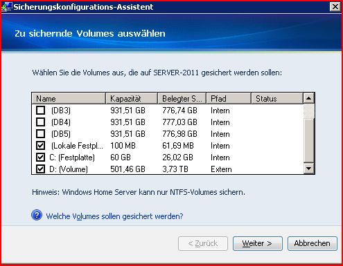

@ Armin
Screenshoot ist da,... Weiter oben fehlen nur DB1 und DB2
@Larry
Ich probiere jetzt nochmal nur C: und D: ( Pool ) zu sichern und schreibe obs doch geht..
Danach probiere ich:
Nur C: Und DB1, DB2, DB3, usw zu sichern,...
Screenshoot
Screenshoot

Also ich vermute mal das D nicht zu sichern geht weil da steht das es extern ist!? :nw
Soweit ich das mit DB 1 probieren konnte lässt sich das Ganze doch sichern.Und zwar hatte ich das vorher von der Konsole des Servers versucht, in dem ich das Ganze sichern wollte.Wenn man die Konsole von dem zu sichernden "PC" aufruft dann lassen sich wohl die einzelnen DB´s sichern.Zumindest ging es bei der DB 1 und ich brach es vorerst mal bei 6%ab.

Ähm,ja...warum nicht!? Kann denn der Fehler von D: kommen,weil da steht extern?->Siehe screenshot.

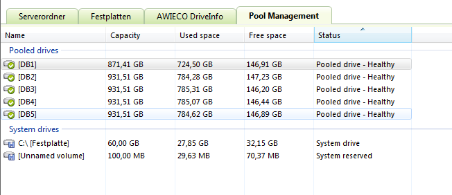

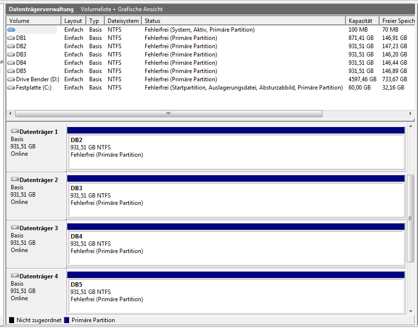

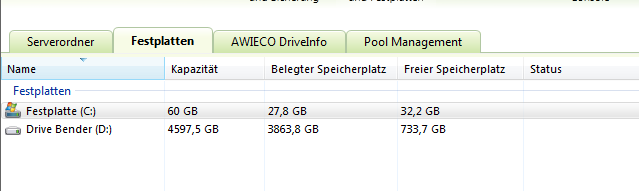

Bitte mach doch mal Screenshots von der Windows Datenträgerverwaltung und von der Disk-Ansicht im Dashboard

Hier die gewünschten Screenshots
