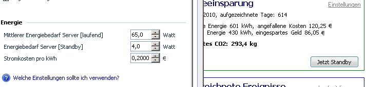

Hat dann jemand Erfahrung bezüglich dem Stromverbrauch mit so einem System? Dass AMD hungriger ist, ist klar, aber wo könnte er sich ungefähr einpendeln?

schau mal in meine Signatur
bin mit einem eSATA-Controler und angeschlossenem DVD-Rom und 3 Festplatten knapp über 60W im Idle
sollte trotz der anderen/neueren CPU bei Dir ähnlich liegen
Gruß Armin

Ups, so viel? ;) Hoffte auf 35W im Idle ;) Möchte ungern auf Intel wechseln müssen, außer nem PII 266Mhz hatte ich von denen noch nix ;)

ohne es versucht zu haben gibts da dann auch keine Messwerte
bau alles zusammen und schau selber
Umsteigen auf eine andere Plattform kannst Du immer noch
wie immer gilt dabei: bis sich neue Hardware beim Energieverbrauch rechnet kann man die Alte richtig lange nutzen
und
die größte Einsparung bringt die minimierung der Laufzeit ->AddIn LightsOut macht das prima
das ist bei einer recht häufigen Nutzung
die Rechnung was dann 35W anstatt 70W ausmachen kann ja jeder selbst
