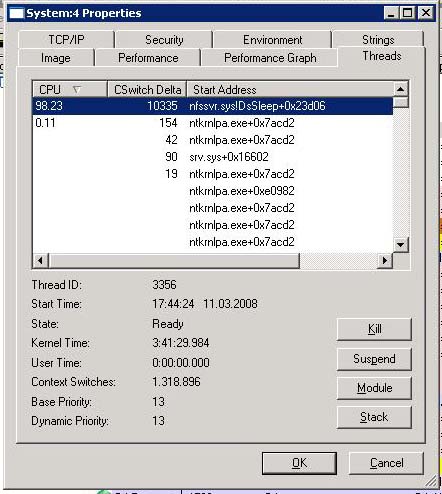

vielleicht kann jemand anhand des screenshots sagen, was der server da macht und warum er es heute seit sagenhaften 3 stunden schon macht. und ausgerechnet nachmittags, jeden nachmittag *ärger*...
process explorer screenshot

mh, zumindest scheint das abschalten des nfs-dienstes zu helfen, jedenfalls war heute die auslastung nicht zu beobachten. wobei ich mit 1gb ram eigentlich nicht von zu wenig speicher ausgehen würde, das würde ja bedeuten, die minimalkonfiguration sind anderthalb bis zwei gig ram anstatt microsoft's 512er angabe - für einen server, der nicht sonderlich viel tut, ist das ganz schön happig...
