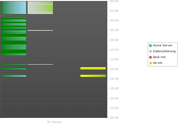

Im Laufzeitdiagramm sieht es so aus:
Das Log hänge ich auch mal an.

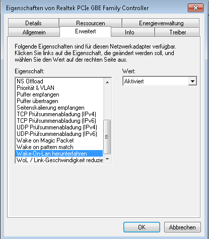

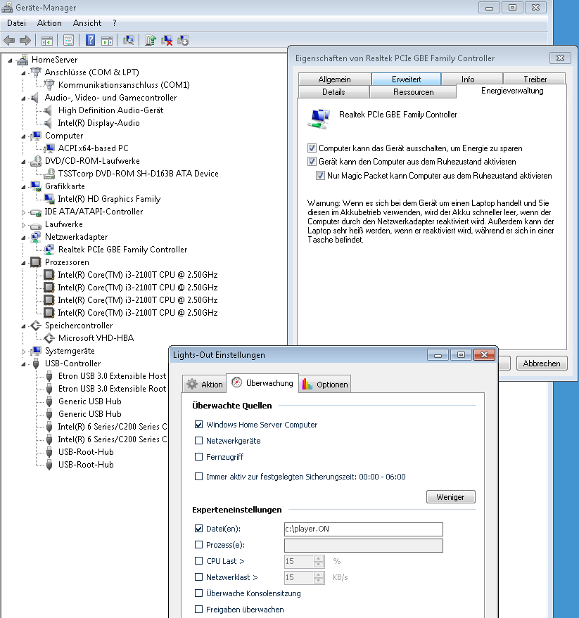

alle Einstellungen der Netzwerkkarte sind gemäß der Anleitung gesetzt. Es werden auch keine Standardtreiber verwendet. Grundsätzlich funktioniert der Standby ja auch.
Ich habe die Überwachung der Netzwerkgeräte deaktiviert (siehe Screenshot).
Irgendwelche anderen Vorschläge?

Und die erweiterten Einstellungen der Netzwerkkarte sind auch ok?
mhoffman
Beiträge: 6
Registriert: 16. Apr 2011, 23:15
Re: Standby verhindert von Squeezebox
Beitrag von mhoffman »
ja, sie sind so wie in der Anleitung vorgegeben.

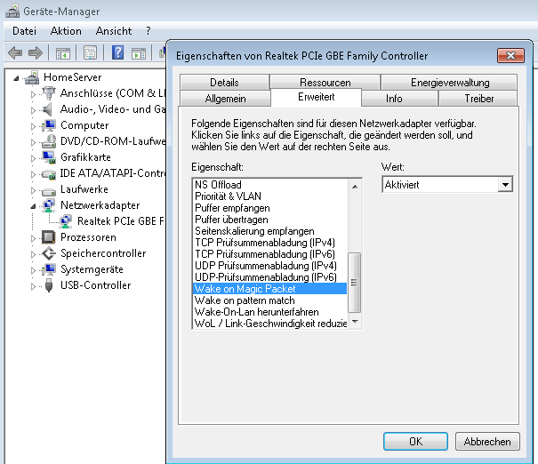

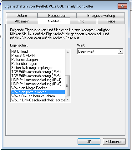

Mach mal bitte Screenshots von allen erweiterten Wake-Einstellungen.
mhoffman
Beiträge: 6
Klar. Anbei die Screenshots.
Gibt es noch weitere Einstellungen, die relevant sind?
Beiträge: 10034
Nee weitere Einstellungen gibt es nicht und deine sehen gut aus.
