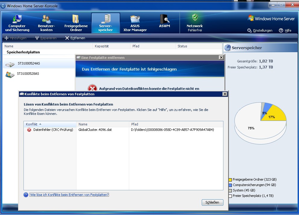

also wollte ich die betreffende platte durch die vor mir liegende tauschen.
also festplatte über die konsole entfernen.
speicherplatz reicht aus um ohne datenverlust zu entfernen; -zumindest nach abschaltung der duplizierungen.
doch dann wurde aufgrund zweier fehlermeldungen das entfernen verweigert.
die eine fehlermeldung habe ich mittlerweile beseitigt, allerdings habe ich keinen dunst wie ich gegen die noch auftretende fehlermeldung machen soll.
die entsprechende datei (von der letzten angeblich geglückten client-sicherung) ist riesengroß und liegt offenbar zum teil auf der defekten HD.
kopieren/ verschieben oder löschen der enstprechenden datei wird auch verweigert.
- evtl. mit unlock löschen aber verliere ich dann villeicht noch mehr als meine client-sicherungen ???
ggfs. kann ich auf die clientsicherungen verzichten, da diese im moment alle bestens laufen.
chkdsk wurden ohne fehlermeldungen ebenfalls schon durchgeführt.
ich habe auch sehr viele threats hier im forum zum thema gelesen, allerdings noch nie etwas gefunden, was auf meine situation paßt oder bei mir anwendbar wäre.
falls ich mich da irre, bitte ich um den entsprechenden link zum "richtigen" threat.
anderfalls wäre ich für tipps sehr dankbar.

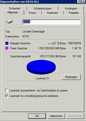

der belegte speicher wird sehr seltsam angezeigt
komische groessenangabe.jpg (44.28 KiB) 6219 mal betrachtet
Re: HDD-probleme bei ASUS HOME SERVER TS mini
Die seltsame Anzeige ist ein bekanntes Problem, das aber von MS wohl nicht mehr behoben wird ... es ist auch nur ein optisches Problem
Die GlobalCluster.Dat ist eine zentrale Datei der Clientsicherung ... du könntest versuchen diese von Hand zu kopieren (und dann falls es klappt, das Original löschen und die Kopie wieder auf den richtigen Namen umbenennen) ... wenn das klappt ist vielleicht nur 1 Sicherung defekt ... oder du löscht alle Sicherungen komplett

danke nobby für die schnelle antwort.
wie schon geschrieben, geht leider weder kopieren noch verschieben noch löschen der datei.
wie lösche ich alle sicherungen ?
über die konsole komme ich da (selbst) nicht weiter.
mit RDP auf dem WHS anmelden
den Client-Sicherungsdienst anhalten
alle Dateien auf dem {...8086...}-Verzeichnis löschen
den Client-Sicherungsdienst starten
BineinLandei
Beiträge: 7
Registriert: 30. Dez 2011, 20:29
Beitrag von BineinLandei »
super, danke für die tipps !
ich konnte die HD gerade erfolgreich entfernen.
nun kann ich sie auch phyikalisch tauschen.
