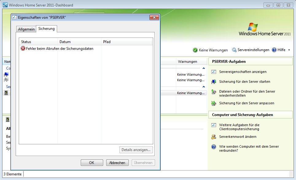

Bin neu in diesem Forum und suche nach Hilfe bei folgendem Problem:
wenn ich im Dashboard den Windows Home Server 2011 Doppelklicke erschien bis gestern eine Liste der ausgeführten Sicherungen. Seit heute morgen kommt nur noch die Fehlermeldung "Fehler beim Abrufen der Sicherungsdaten" (siehe Anhang).
Was gestern passiert ist: ich habe endlich das neue Gehäuse für meine 2. Sicherungsfestplatte erhalten und diese nun wieder in Betrieb genommen. Alle gestern noch aufgeführten Sicherungen lagen zu diesem Zeitpunkt auf der 1. Sicherungsfestplatte. Während der ersten Sicherung auf die 2. Platte habe ich aus Versehen versucht die Sicherungseigenschaften zu ändern, was der WHS ja nicht zulässt. Bereits früher habe ich festgestellt, dass in diesem Falle der Sicherungsfortschritt nicht mehr angezeigt wird sowie eine Fehlermeldung erscheint, dass auf dem Server ein Dienst nicht ausgeführt wird. Dennoch wurde die Sicherung ordnungsgemäss ausgeführt. Dieses Problem bestand jeweils bis zum Neustart des Servers. Heute Morgen (nachdem der Server über Nacht abgeschaltet war) war diese Fehlermeldung verschwunden und es schien eigentlich alles in Ordnung, nur das eben die Sicherungen nicht mehr angezeigt werden.
Neue Sicherungen kann ich allerdings ausführen und es ist auch möglich, von der neuesten und auch von älteren Sicherungen Dateien zurück zu holen. Soweit also alles in Ordnung, nur dass mir die Sicherungen eben nicht mehr angezeigt werden.
Bei den Clients funktioniert das allerdings immer noch.
Wie gesagt wurde der Server neu gestartet und das Dashboard auf verschiedenen Clients sowie auf dem Server selber geöffnet - ohne Erfolg.
Kennt jemand das Problem?
Herzlichen Dank für eure Hilfe und frohe Weihnachten!
Grüsse aus der Schweiz
Paul

- whs-sicherung.jpg (120.74 KiB) 3285 mal betrachtet

Im Ereignisprotokoll steht leider nichts verwertbares - zumindest nichts, was ich verstehe. Laut Windows Server-Sicherung werden die Sicherungen tatsächlich normal ausgeführt und dort auch angezeigt, nur eben nicht im Dashboard.
Ich werde wohl den Server neu aufsetzten...
