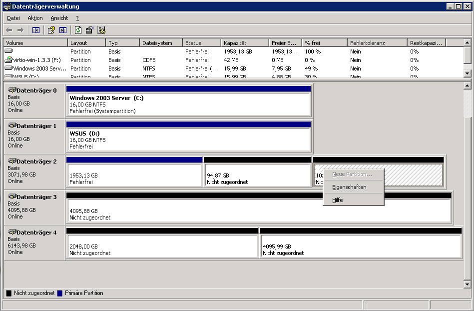

Gut, jetzt habe ich mal imit einem virtuellen Server 2003 ein paar Platten angelegt, mit je 3TiB, 4TiB und 6TiB.
Nach dem Initialisieren der Platten wird jede davon unterteilt angezeigt, mit 2048GB nicht zugeordnet und dem Rest nicht zugeordnet.
Im nicht zugeordneten Rest kann keine neue Partition angelegt werden.
Datenträger 3 habe ich dann in einen GPT-Datenträger konvertiert, der wird jetzt in einem Stück angezeigt.
Auf Datenträger 2 habe ich eine Partition mit 2000GiB angelegt, um zu sehen wie der Rest dann dargestellt wird. Offensichtlich kann man hier NICHT über das 2TiB Limit hinaus partitionieren.
Was ich leider nicht geschafft habe, ist mit Qemu/KVM eine virtuelle Festplatte mit einer anderen Sektorgröße als 512 Bytes zu erzeugen.
Siehe:
Datenträgerverwaltung mit Festplatten >2TiB
