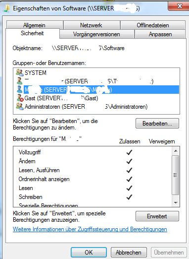

ich habe einen Ordner als freigegebenen Ordner erstellt, "Software". Vom Client aus kann ich die darin enthaltenen Ordner nicht löschen, auch nicht öffnen, Zugriff verweigert. Dateien im Ordner "Software" hingegen kann ich löschen. Warum die Unterordner nicht? Die Freigaben habe ich eigentlich korrekt eingerichtet.

Hast du die Ordner vom gleichen Client aus neu eingerichtet, von einem anderen Client aus oder einen ganzen Baum mit Dateien kopiert ?
Klick das Verzeichnis mal mit rechts an .. Eigenschaften > Sicherheit und mach davon einen Screenshot

Das war's leider nicht. Ich hab nach einem Neustart wieder keine Möglichkeit, in diesem Ordner einen Unterordner zu löschen. Der Ordner existierte bereits zuvor, d.h. ich hatte den Ordner auf dem WHS selber angelegt, d.h. als ich WHS selber angemeldet war.
Einen Screenshot kann ich gerade nicht machen, aber unter Sicherheit steht dort bei den Benutzern überall VOLLZUGRIFF.
Re: Kann freigegebene Ordner vom Client aus nicht löschen
Das wäre dann aber falsch, zusätzlich ist es wichtig welche "Benutzer" dort eingetragen sind ... also ohne Screenshots kommen wir nicht weiterSoyos hat geschrieben:Einen Screenshot kann ich gerade nicht machen, aber unter Sicherheit steht dort bei den Benutzern überall VOLLZUGRIFF.

Also, ich habe nun einen neuen Ordner ("Temp") erstellt, dann den Inhalt des "gesperrten" Ordners ("Software") dorthinein verschoben, anschliessend diesen "Software"-Ordner gelöscht. Danach habe ich über die Konsole einen neuen freigegebenen Ordner erstellt, mit demselben Namen wie zuvor, also auch wieder "Software", dann den Inhalt des Temp-Ordners in den neuen Software-Ordner verschoben - und nun scheint's zu klappen. Jetzt kann ich über den Client wieder auf alle Ordner innerhalb vom Software-Ordner zugreifen. Hier noch ein Screenshot.
