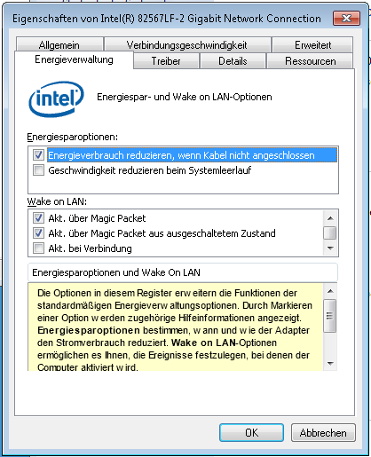

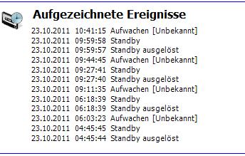

ca. 10mal am Tag wacht der Server aus dem Standby für exakt 15 MInuten auf, ohne das die Ursache für mich erkannbar ist.
Ich habe alle Einstellungen lt. Doku für die Intel-Netzwerkkarte und den Energiesparplan überprüft und angepasst, auch habe ich alle neuen Treiber für Grafikkarte, Chipsatz und Netzwerkkarte installiert.
Lights Out zeigt als Grund für die Ursache immer "Unbekannt" an.
Jemand eine Idee was die Ursache für diese Aufwachsequenzen sein könnten?
Vielen Dank!

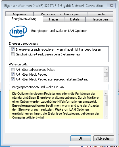

habe heute Nacht das Netzwerkkabel abgezogen. Die Anzahl der Aufwachsequenzen hat sich deutlich verringert!
Das sind die aktuellen Einstellungen der Netzwerkkarte:
Ich denke die Einstellungen sind O.K., oder?
Was kann noch die Ursache für das Aufwecken sein?

Alfred E. Neumann hat geschrieben:Die Anzahl der Aufwachsequenzen hat sich deutlich verringert!
Daraus kann ich nicht so wirklich etwas ableiten.
Die Einstellungen der Netzwerkkarte scheinen aber soweit zu passen.

Die Netzwerkkarte sieht richtig konfiguriert aus. Wenn sich die Zahl ohne Kabel reduziert hat, dann lass mal das Kabel dran und schalt den Router aus bzw. andere Netzwerkgeräte um den Schuldigen zu finden.
