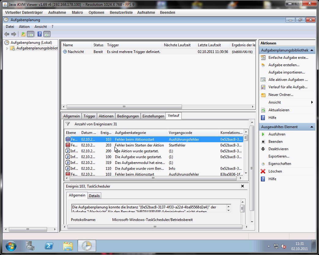

EDIT:
Nach meiner Änderung auf Autologin und zürück geht jetzt werder die Aufgabenplanung noch der Autostart.
"Fehler beim Starten der Aktion" 103 und 203.
Glaubt ihr eine neuinstalltion würde helfen?

- Fehler.jpg (253.61 KiB) 1960 mal betrachtet
Re: Autostart defekt
Der Screenshot sagt nicht viel aus.
Vielleicht kann jemand etwas mit der kompletten Fehlermeldung anfangen.
Wie schon gesagt, bei meinem WHS 2011 funktioniert der Autostart inkl. der automatischen Anmeldung ohne Probleme.
